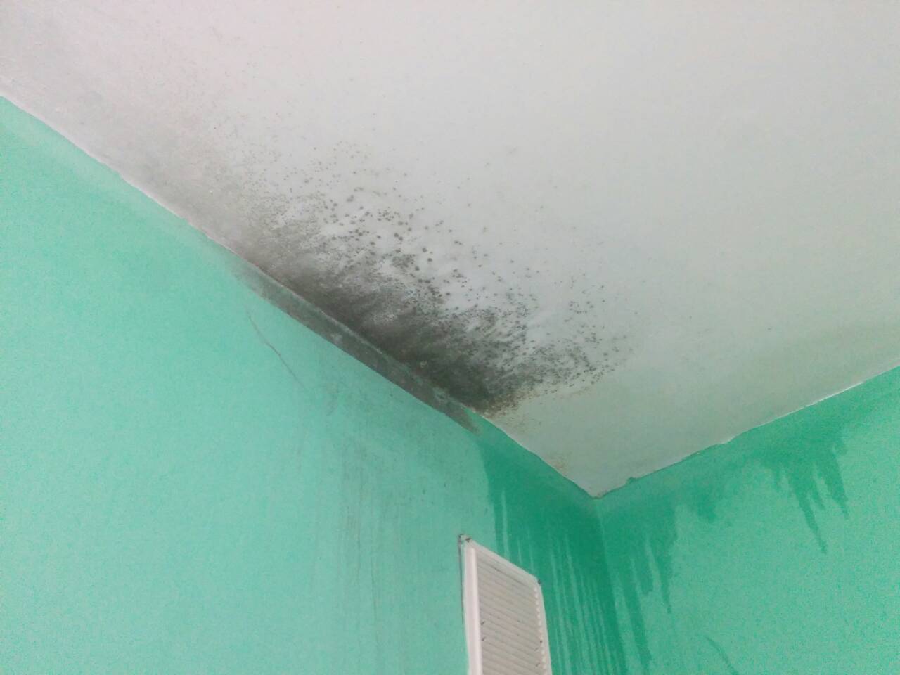

результат обработки после 3мин (обработал угол) цена 70грн леруа марлен
viber image2.jpg (67.95 КБ) 10020 просмотров
viber image.jpg (101.42 КБ) 10020 просмотров
ОВК
Сообщения: 288
Сообщение ОВК » 19 фев 2018, 12:52
Не забудьте смыть водой!
