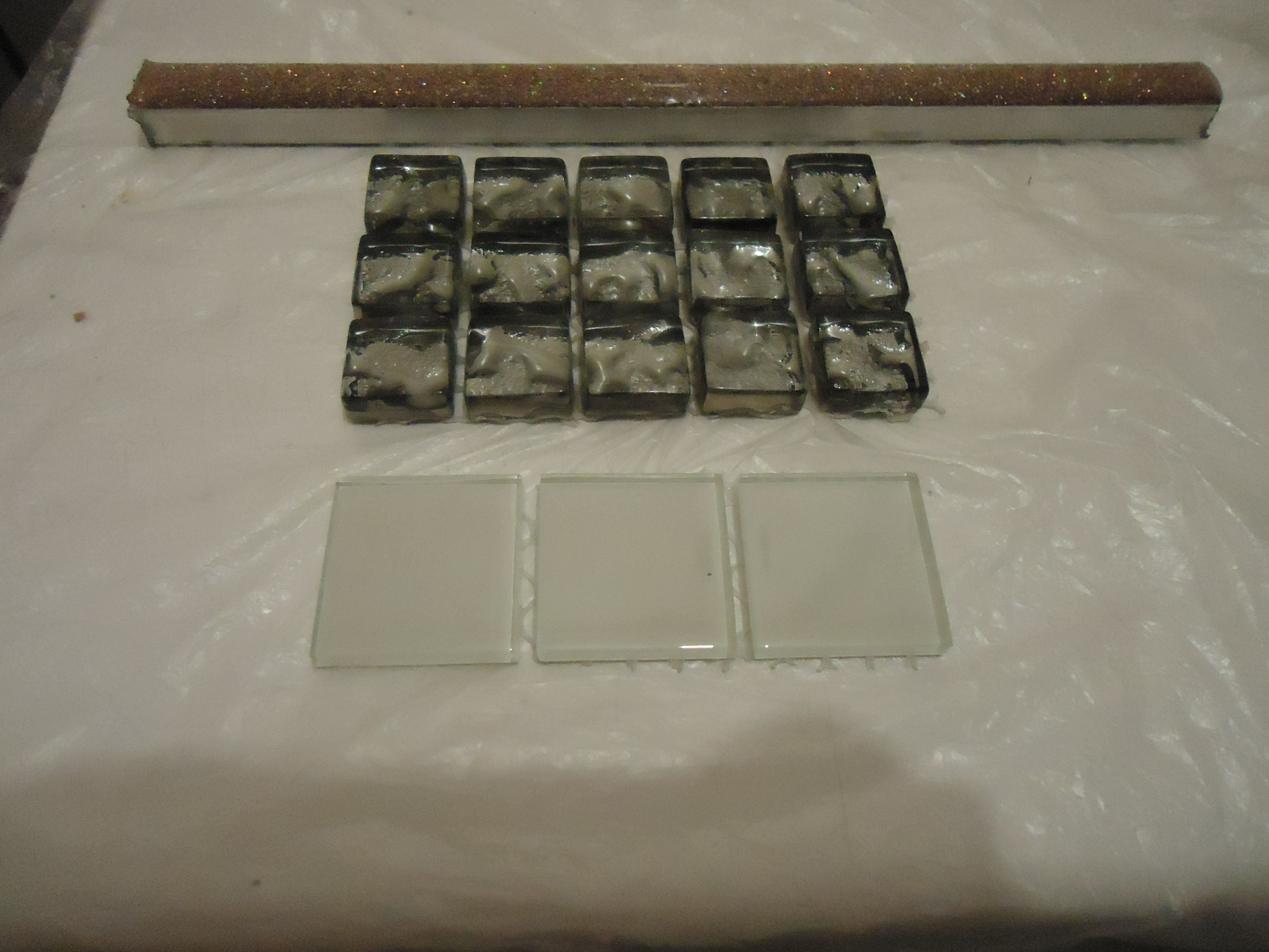

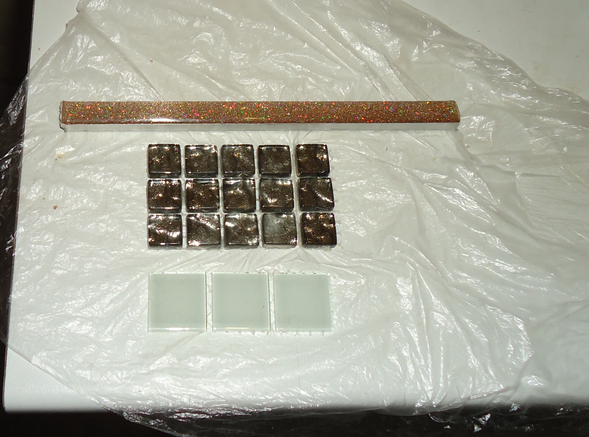

Хочу поделиться опытом для коллег и заказчиков, возможно, это кому-то поможет до покупки подобной мозаики)
Как оказалось, с подобным столкнулся не только я и не только по белой стекляшке, а еще и оранжевая может отдавать бутылочным цветом на стене, с красной стекляшкой вроде всё норм.
Цена этой плитки за м.кв. 1000 грн, т.е. совсем недешево как для эконом мозаики, т.к. есть мозаика под мрамор по 450 грн/м.кв, но ее надо было ждать, керамика мозаика белая до 400 грн за кв.м.

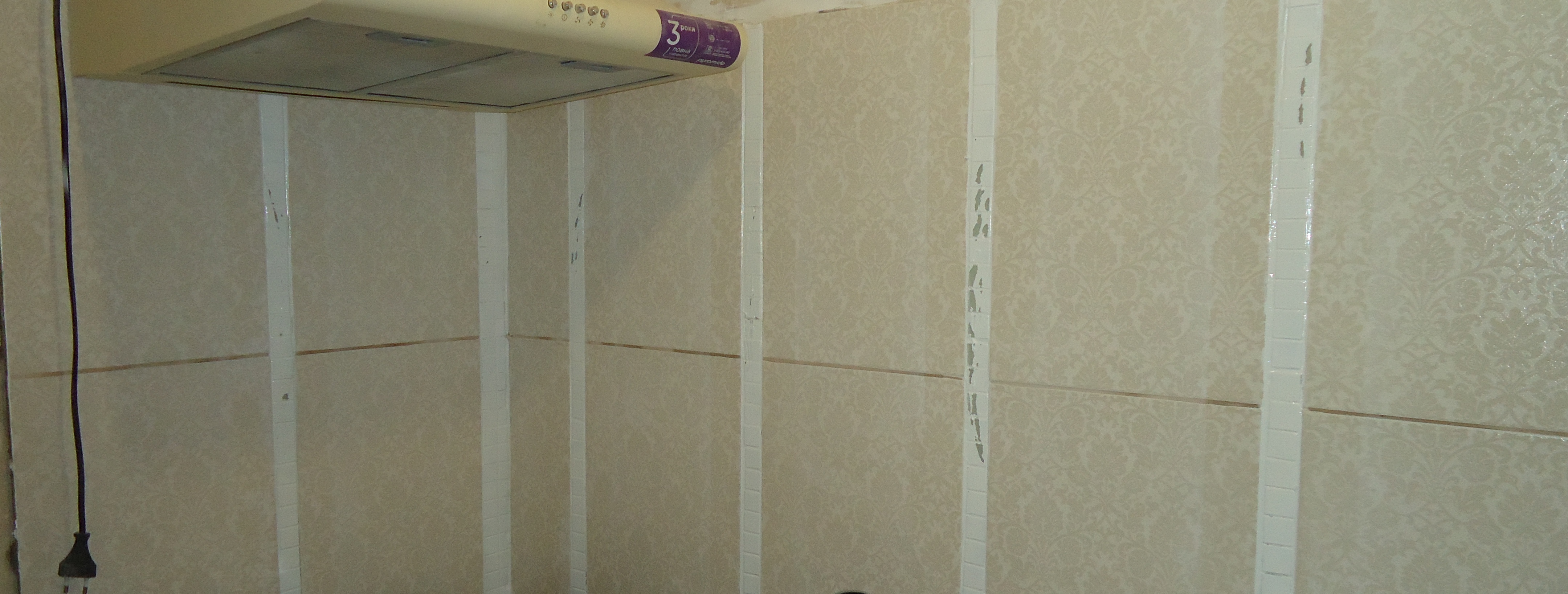

Была куплена Белая мозаика из стекла для декор полосок на рабочей зоне цвета беж. По фото видно как плитка выглядит на белой столешнице и потом как она поменяла цвет на стене среди бежа. Получилась жесть! Несочетаемая бирюза с бежем! Теперь куплена белая грунтовка и белая краска для стекла, чтобы эту "красоту" закрасить. Если эксперимент отлично получится и краска не будет слазить, напишу название грунтовки с краской.

Клей белый мозаичный Мапей, НЕ серый. Погрунтовано и поклеено как обычно. Клей очень быстро схватывается. Только мозаика Стекло на влажном клее "линяла" на клей в швах) Погуглив, оказалось, что у других с аналогичной стекляшкой так же изменился оттенок самой плитки на стене и белая затирка не помогает.
Итак, купив вчера грунтовку и краску, пошлифовав наждачкой поверхность мозаики, погрунтовал, после дважды покрасил. Слой краски схватился на мозаике, но при усилии даже ногтем можно стереть, т.е. если раб.зона плитки загрязнится и надо будет тереть шершавой губкой, увы, могут быть повреждения краски. Ну и это чудо эксперимента выглядит никак, красота мозаичных кубиков накрылась медным тазом) Если грошей уже совсем нет, то можно оставить, но т.к. плитка не обои, кладется на дольше, то лучше демонтировать и положить в нормальном сочетании. Демонтаж уже начат)

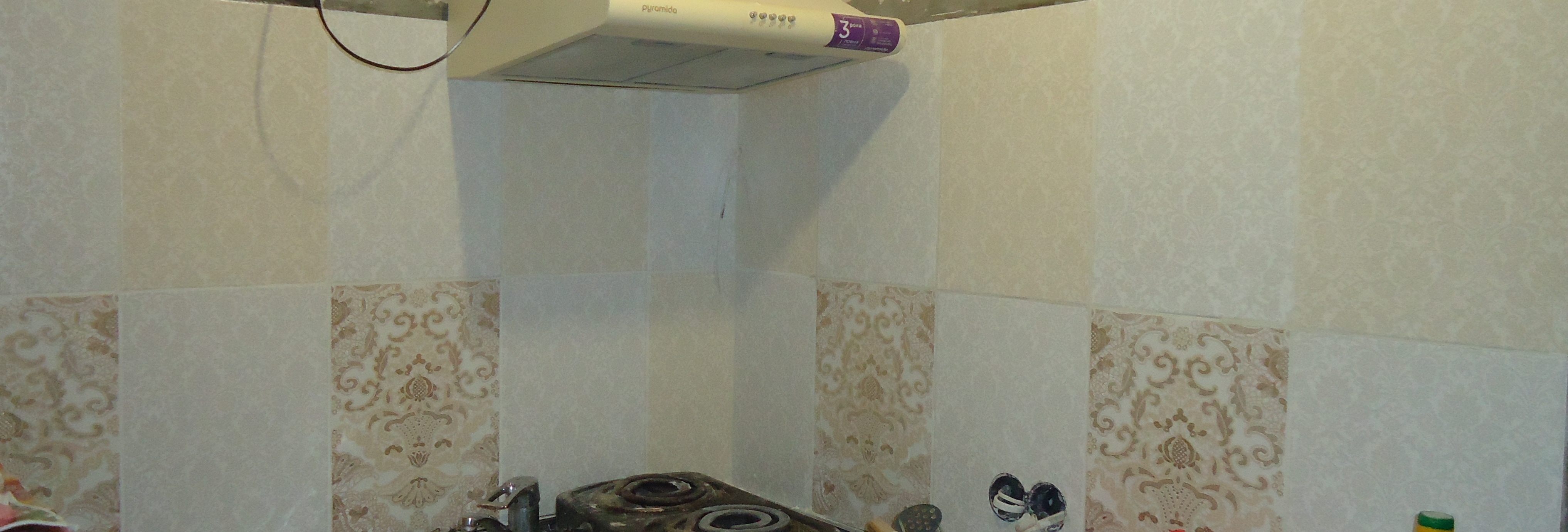

По деньгам теперь выходит "эконом" вдвое дороже по материалу, т.е. если бы сразу купить из коллекции поштучный декор и положить через одну, было бы дешевле, чем выйдет теперь, докупив из коллекции белую плитку и новую беж, положить их через одну без декора поштучного! С декором втрое было бы дороже. Еще плитка эта заканчивается, в Новой линии бежа уже нет, надо в Эпицентре искать. Эту же коллекцию клал на другой квартире в прошлом месяце и сразу с декором без экономии. Вот что там получилось на фото. Переделаю здесь и выложу дорогой "эконом" вариант)

Вот переделана рабочая зона. Дешевле Заказчику делать дизайн-проект или хотя бы раскладку в магазине до покупки материала, т.к. сильная экономия обычно до хорошего не приводит и увеличивает время ремонта. Либо брать готовую картинку в Интернете под конкретную плитку, что точно есть в продаже.
