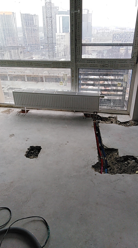

Есть подозрение что в таком варианте, в квартире появится мостик холода.

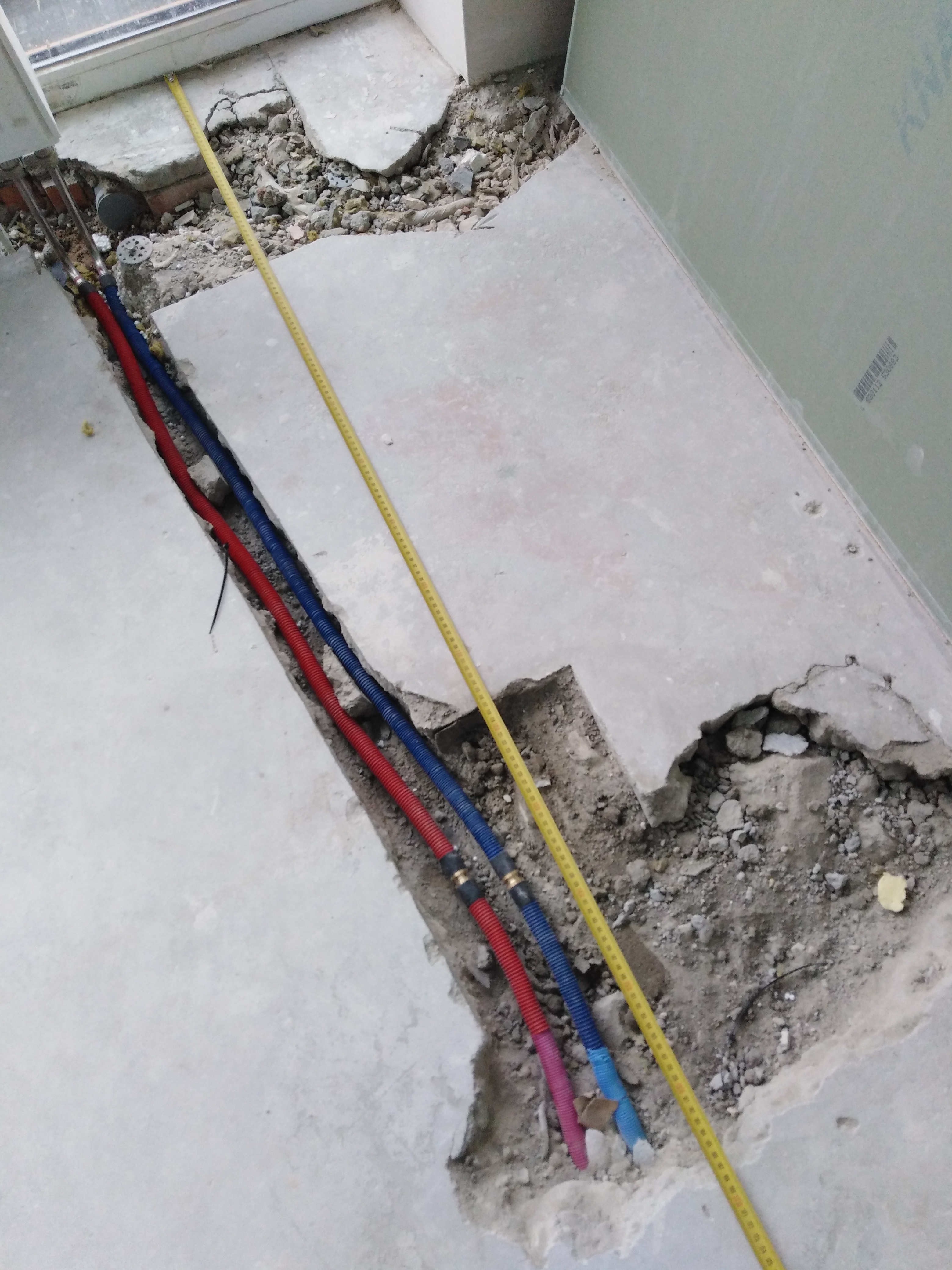

Для пояснения: где установлено окно это был небольшой балкончик. Заказчик убрал внутреннее окно, увеличив площадь, я перенес радиатор. Его старое размещение видно по дыркам в стяжке.
Существующее окно установлено прямо на стяжку, под ней кирпичная кладка, заходящая в помещение на 20см, кронштейны радиатора
находятся в кирпиче, дальше, внутрь помещения, под стяжкой утеплитель. Т. Е, старое окно стояло на утеплителе.
Так вот вопрос - появится ли в квартире мостик холда, со всеми вытекающими, или я все же стремаюсь?
В других помещениях утеплитель доходит прямо до панорамных окон.
Ребятки, просьба не флудить, эту тему будет читать заказчик.
Спасибо за ответы.

Можно прорезать по периметру стяжку сантимов 20.И уложить утеплитель с заворотом под раму там где закладная под подоконник.И залить обратно.С низу окна точно будет промерзание.Я как раз сейчас делаю квартиру с такими окнами.Штукатуры додумались тот низ гипсом замазать :rolf2: И те места постоянно мокрые.Гипс конденсирует влагу=промерзание=грибок и тд.Часом не жк "Малахит"?

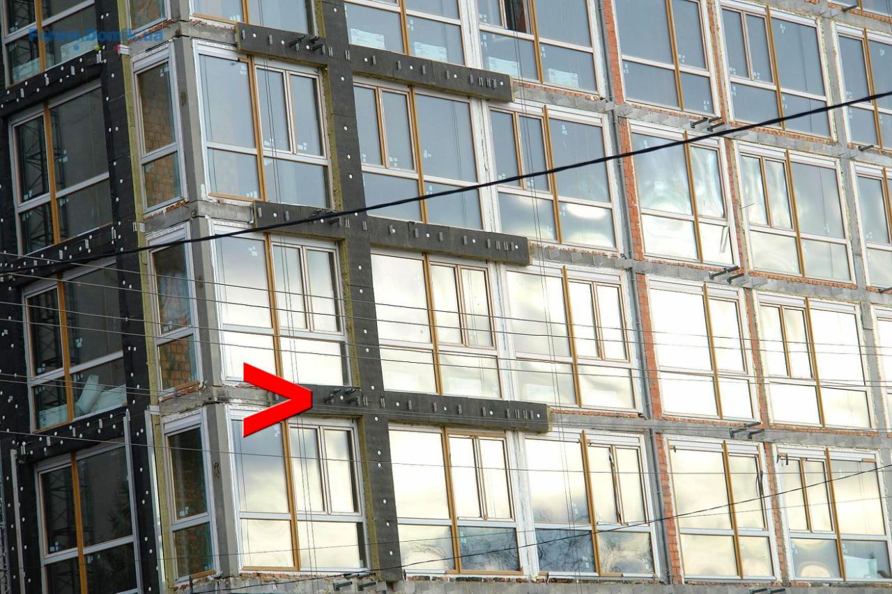

Доброе утро, а наружная стена утеплена? чем?

Я х.з. утепляют ли стены в местах где по проекту балконы, это же просто межэтажное перекрытие. В ЖК "министерском" так была не утеплена.
Сообщение Юрий Алексеевич Иванов » 27 фев 2019, 07:19
1.Гляньте на фасад снаружи-будет видно, утеплена ли.
2.В похожей ситуации при мне Санты уводили одну из труб в Вашем случае влево и возвращали вдоль окна к биноклю.
Пластик по прежнему сам по себе "мостик холода".А при таком решении хоть что то доп.прогревается трубой.Подача или обратка-х.з:)

С наружной стороны что? Отлив стоит? Надо под ним хорошо утеплиться. Также по всему периметру окна. Желательно снаружи.

Если соседи снизу не сделали тоже самое(вынос остекления)-безусловно.Или использовать эти же магистрали отопления для обогрева пола-счетчик же стоит, скорее всего

Судя по фотке-лоджия, а не балкон?

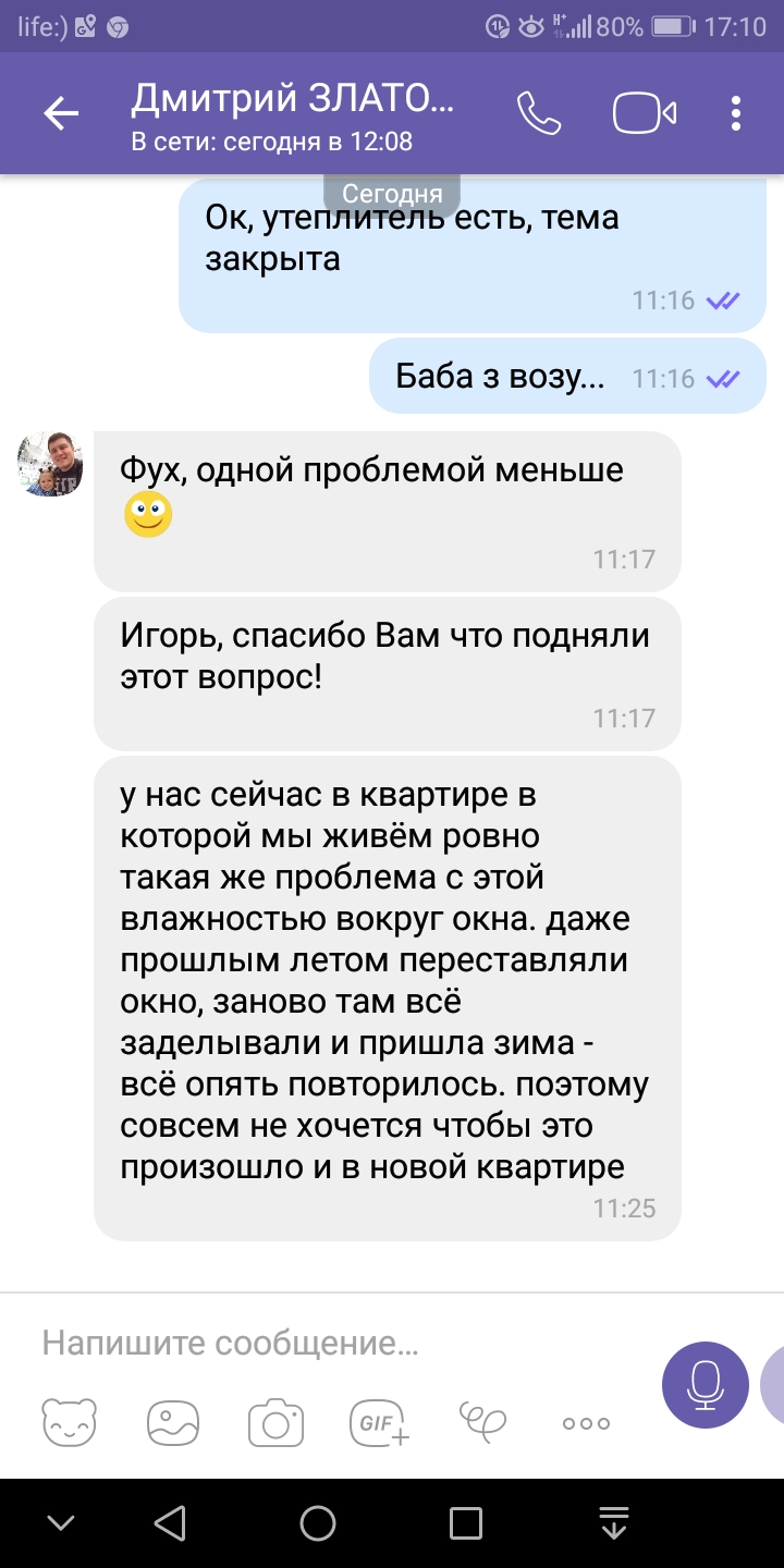

Заказчик где то надыбал фоты строящегося дома. Как оказалось фасад утепляли. Но поскольку он вентилируемый, то сейчас проверить есть ли там утеплитель было бы весьма проблематично.
Всем небезразличным коллегам спасибки от меня и от зака.
На этом тему можно считать закрытой.
