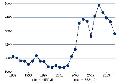

Сообщение Вольт-Ампер » 27 фев 2017, 21:24
В реальности, причина намного тупее и печальнее:
- Это график цен на электротехническую медь...
Раньше, из-за низкой цены металла, можно было себе позволить даже трехкратный запас (в нормативах) по току/сечению для проводника, чтобы уж точно - "ничего нигде не перегрузить". Сейчас же, цифры близки к реальным. И все работает на пределе своих возможностей.

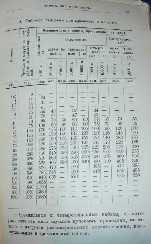

Сообщение Вольт-Ампер » 27 фев 2017, 22:45
Весьма интересная таблица из ПУЭ, изданных более ста лет назад:
