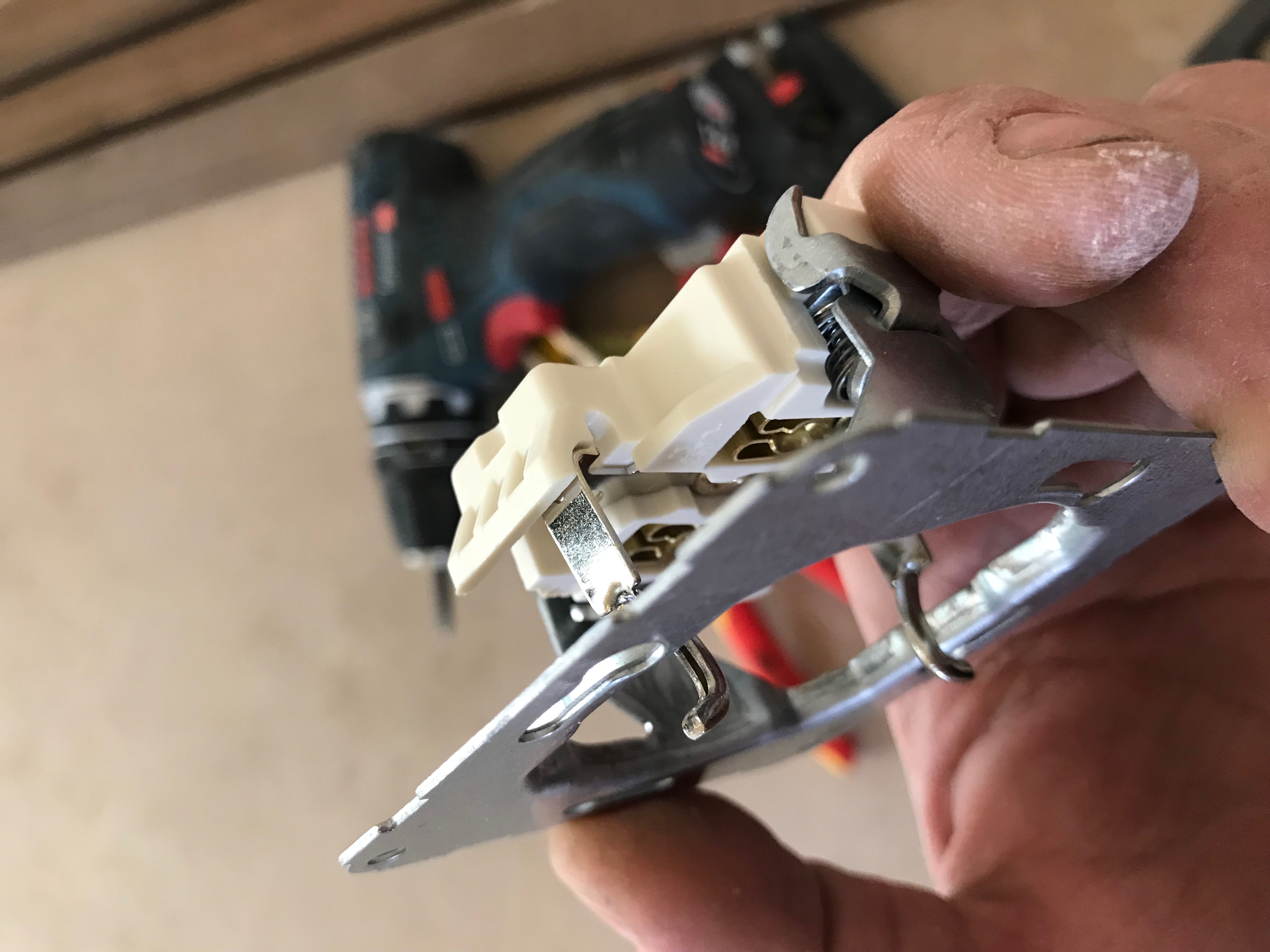

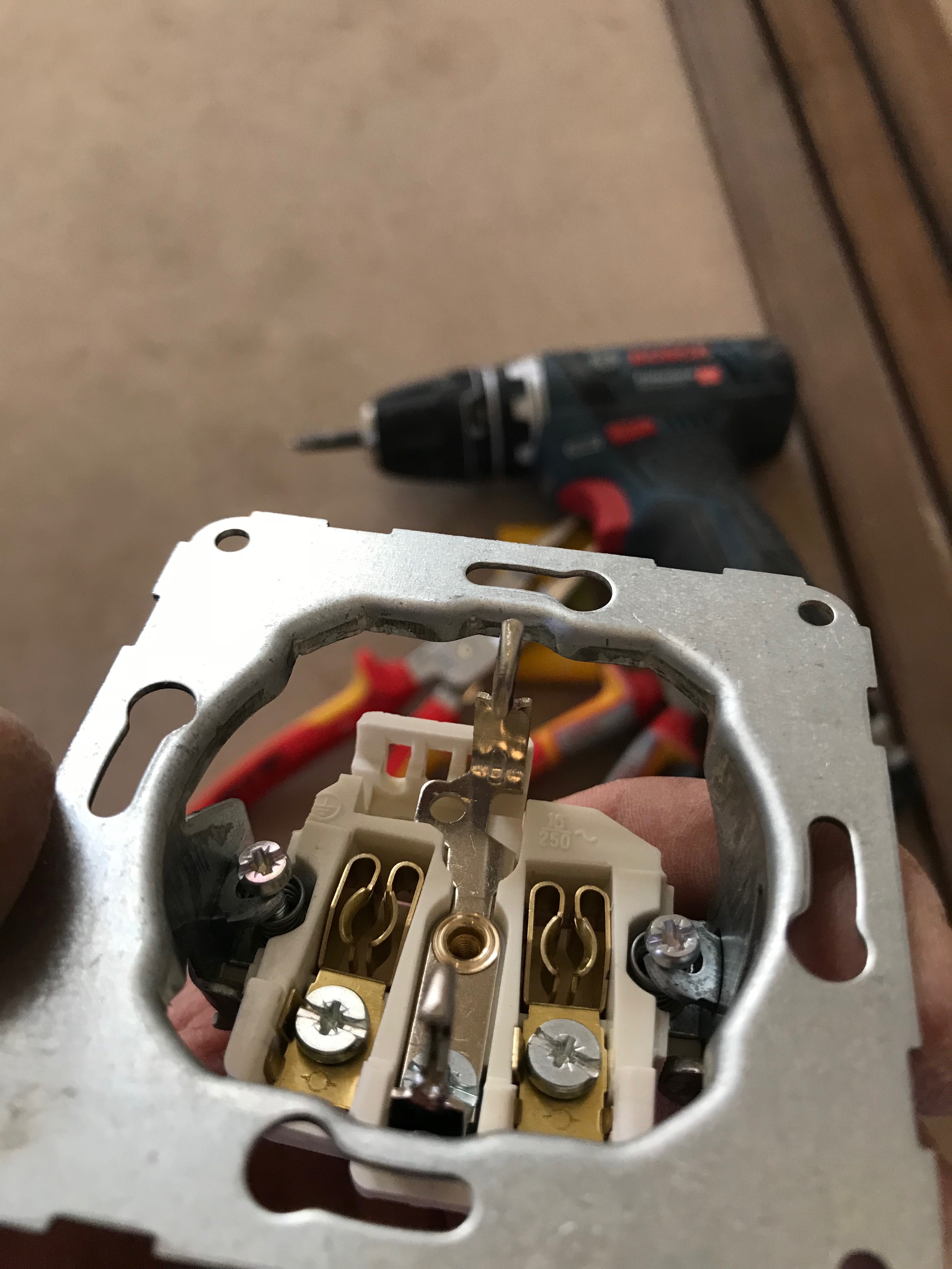

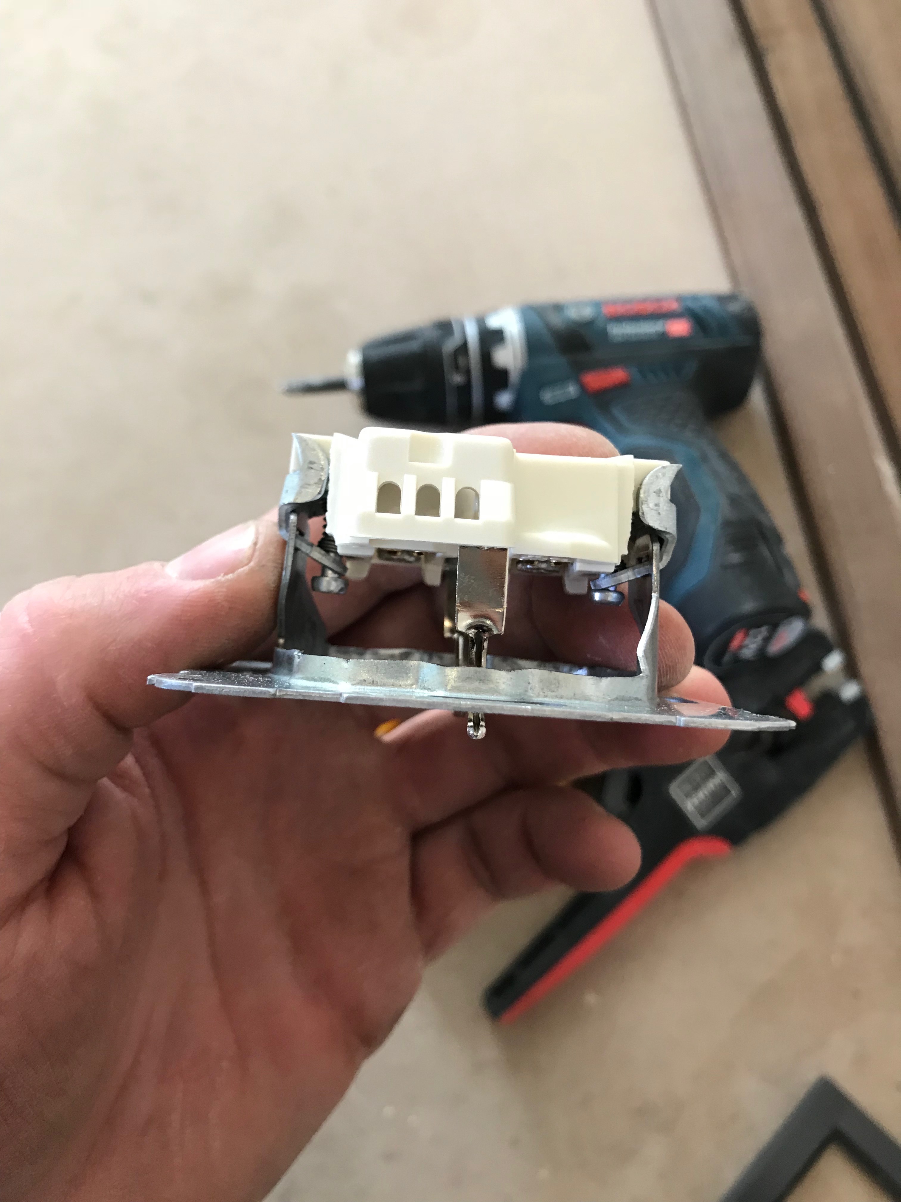

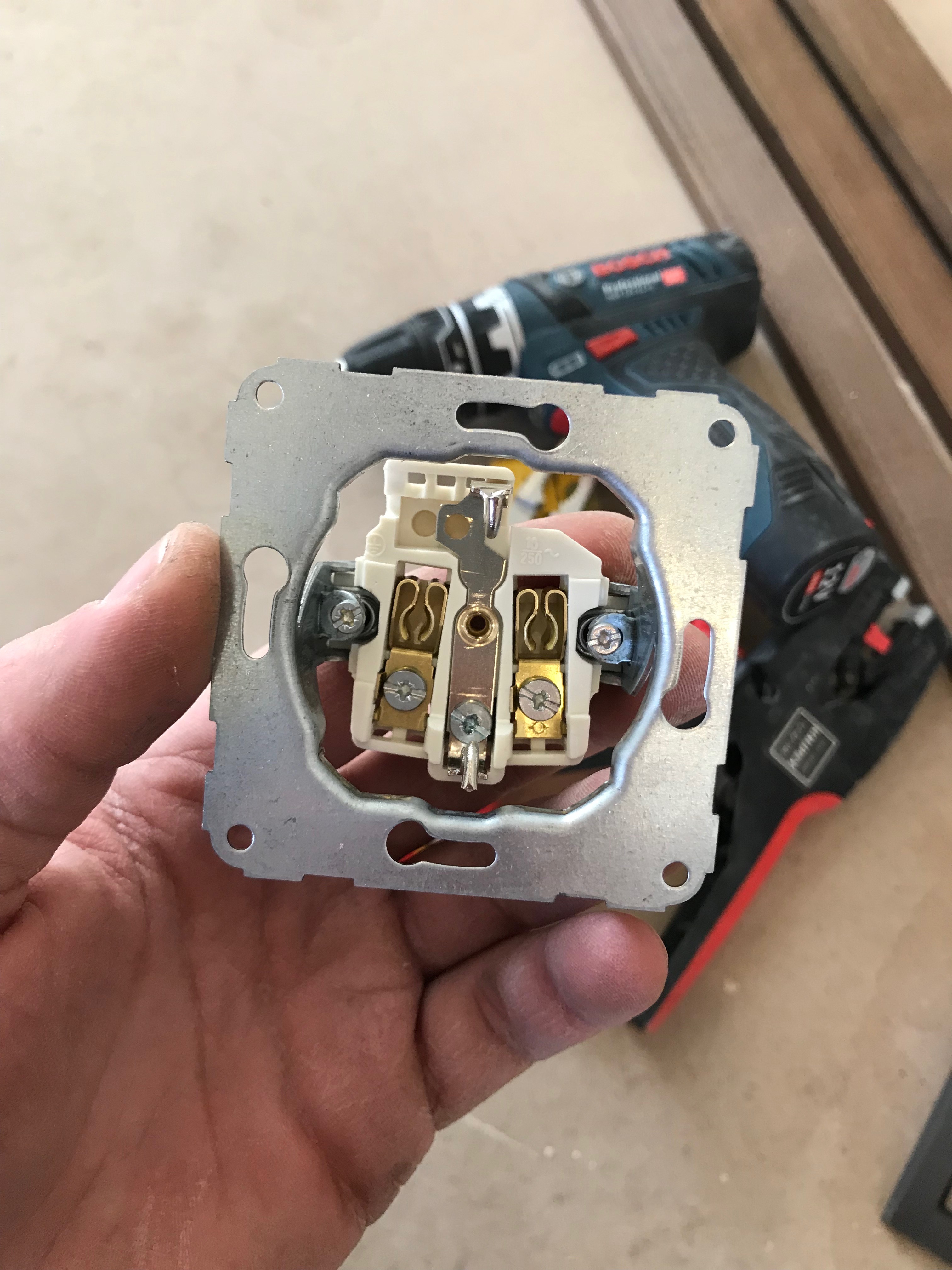

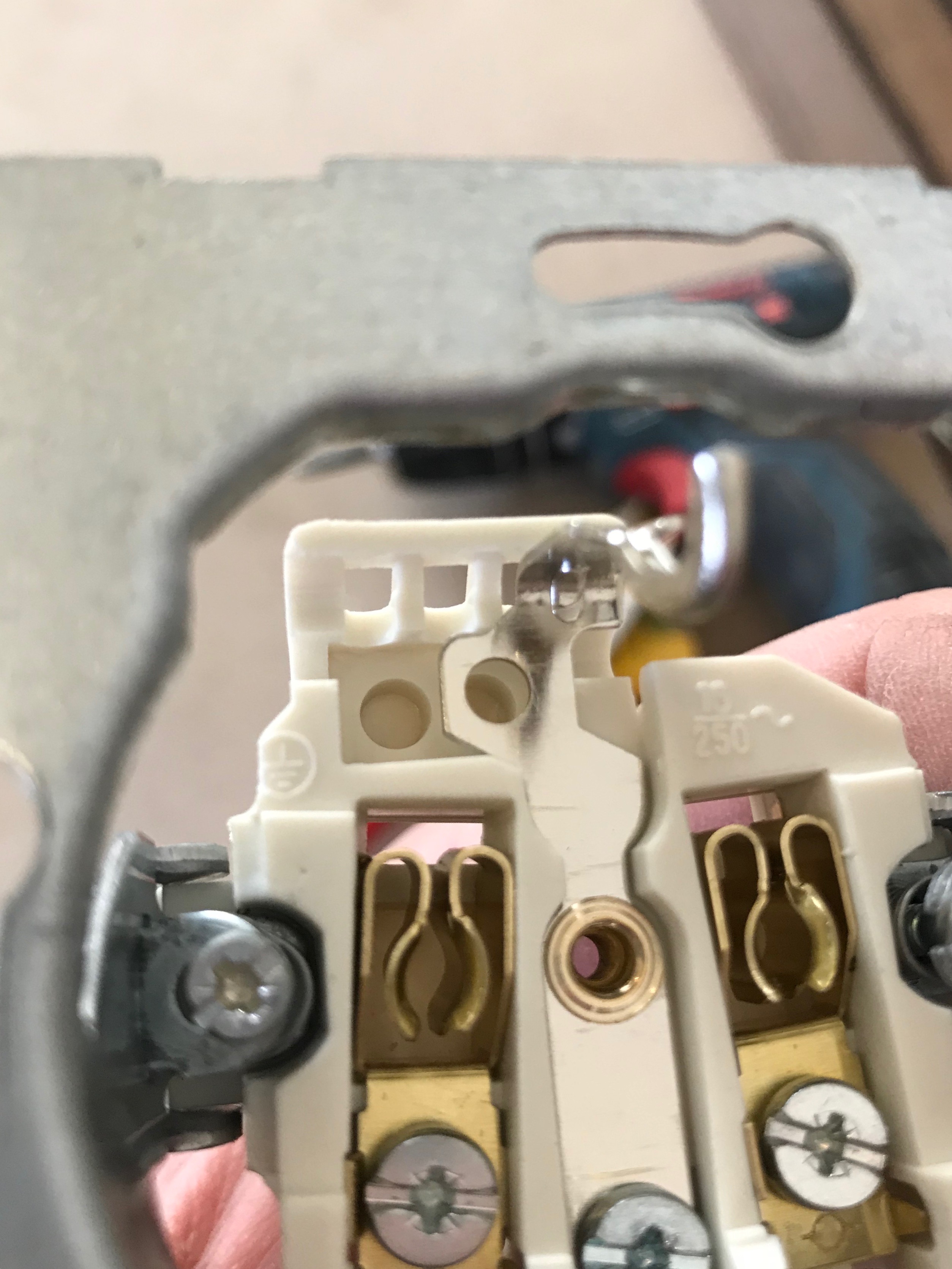

Я от мучусь з монтажем фурнітури HAGER polo fiorena, не думав, що в хагера може бути така непродумана продукція.
Але суть в чому, нижня частина заземлючих контактів має дивну форму, наче там не вистачає чогось. В інеті інфу не знайшов (може погано шукав) :sad:
СпойлерПоказать
IMG_0389 (1).JPG (1.64 МБ) 2713 просмотров
IMG_0390 (1).JPG (1.37 МБ) 2713 просмотров
IMG_0391 (1).JPG (1.41 МБ) 2713 просмотров
IMG_0392 (1).JPG (1.68 МБ) 2713 просмотров
IMG_0393 (1).JPG (1019.61 КБ) 2713 просмотров
Сообщение Юрий Алексеевич Иванов » 24 янв 2018, 06:53
Интересно...а с корпусом выключателей не сравнивали-может, универсальная заготовка?
Отправлено спустя 2 минуты 24 секунды:
Как будто её погрызли.Неудобно устанавливать?

Сообщение Pro Electro » 24 янв 2018, 07:34
Юрий Алексеевич Иванов писал(а):
24 янв 2018, 06:53
Ні, вимикачі взагалі мають взагалі інший корпус.
Там багато колхозних нюансів, які дуже заважають монтажу, що у вимикачах, що в розетках.
Я припускаю, що в цьому місці має бути якась клемна колодка чи хз(
