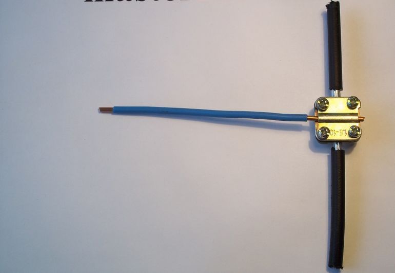

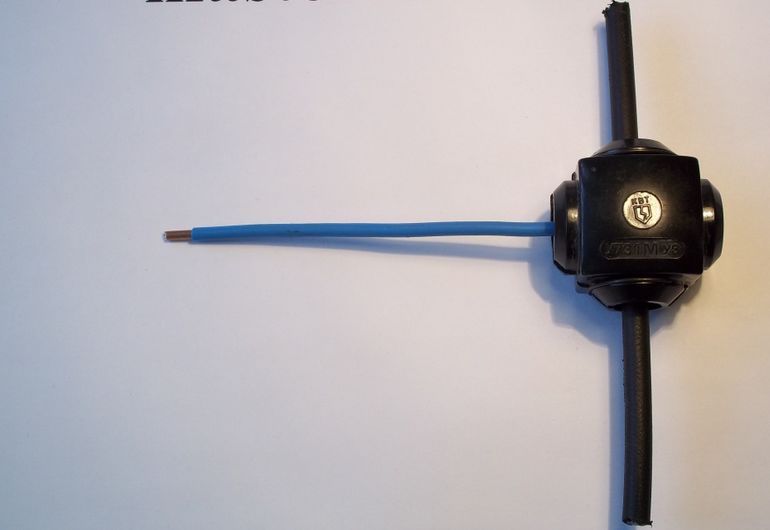

Сообщение Вольт-Ампер » 19 фев 2018, 19:31
сантехработы +, "орех":
Типоразмер - "У731".
Только сжим такого плана не обеспечивает степень защиты от влаги (если это имеет значение) - совсем.
Виктор Матвийчук писал(а):
19 фев 2018, 19:19
Какие орешки,на кабель..?
Вполне, если не бронированный. Даже если кабель внатяжку.
А я сомневаюсь что это так.
Сообщение Виктор Матвийчук » 19 фев 2018, 19:43
Амперыч,воно то так ,как на фото,НО скорей там кабель Аввг,обычно на гаражах Его проводят...А у Вас на фото СИП... :sad:
