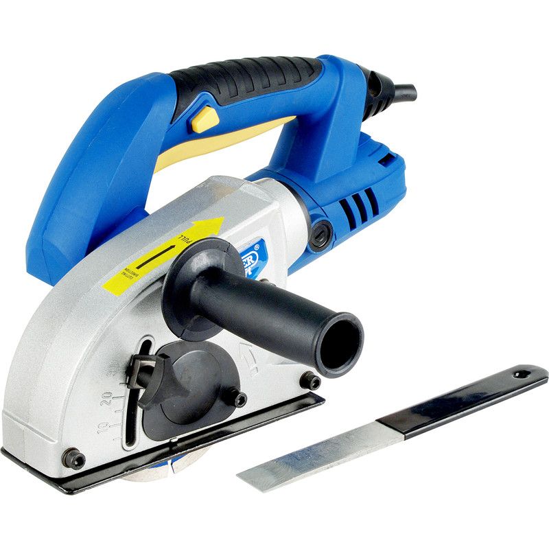

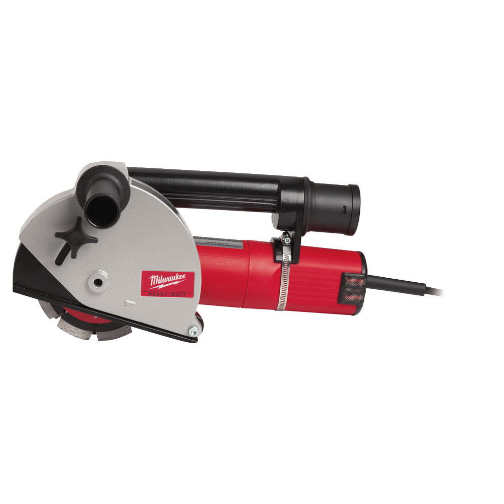

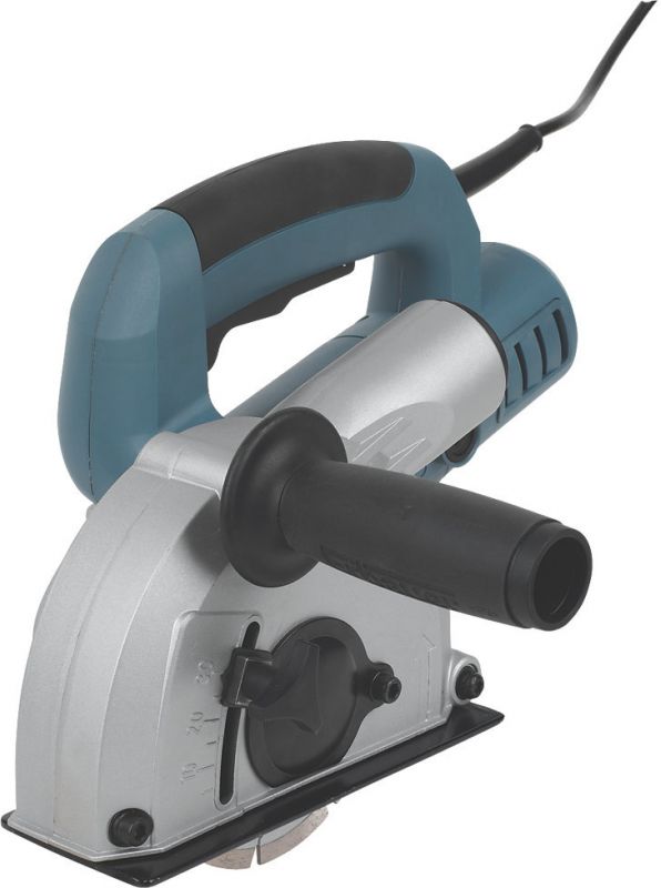

Жора, вот давай представим себе, что Hilti не существует
Что бы ты предпочел купить сегодня, но с учетом опыта, который у тебя уже есть.
- Восемь вот таких:
штраборезов
- Шесть вот таких:
штраборезов
- Четыре вот таких:
штрабореза
- Один вот такой:
штраборез
И почему?

Тут без анализа ни обойтись!
Что будет штробить :
Кирпич, газобетоне , или бетон???
Если кирпич/г.б/ то в принципе любой пойдёт.
Но надо смотреть в живую! Как механика работает! Что б не тепло нигде, мягкий ход был, потому как часто поломка механической части!
Вообще из дешовые хвалят Фиолент, но и он дохнет:(
В штроблении более важен пылесос чем штроборез!
Хотя и штроборез очень важен!
Надо смотреть какой диаметр диска, глубина/ширина пропила, ВЕС очень важно!

Они все четыре под 125мм диск (т.е. чисто электромонтажные, для других инженерных коммуникаций не подойдет).
Про пылесос ты верно заметил. Еще добавлю, что важнее всего, imho - режущие части.
С высококачественными алмазными дисками, "Фиолент", учитывая цену - вне конкуренции.
