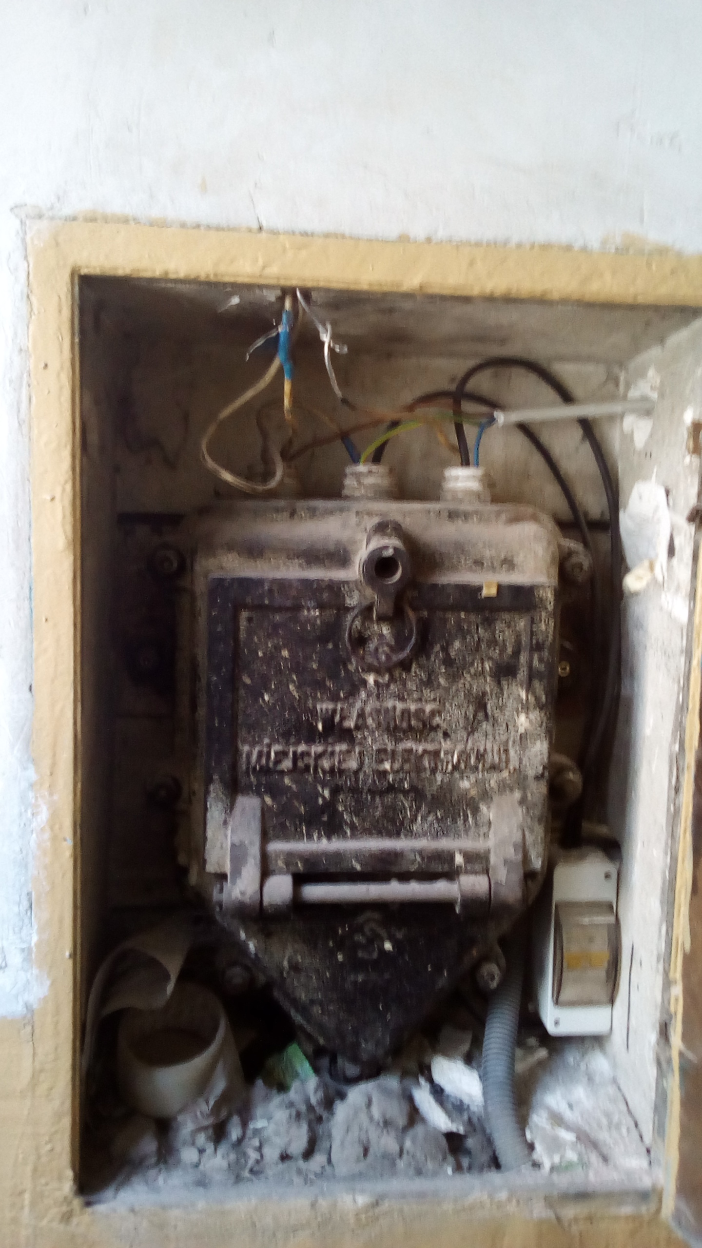

Всім доброго дня. Замовник хоче поміняти внутрішньобудинкову мережу. Старий будинок, 11 квартир, зараз алюміній 16 мм2
,3 провода, лінійна напруга 220 В. Планую однозначно робити 5- жильним кабелем, щоб в подальшому була можливість перейти на класичну систему (3ф, N, PE). Підкажіть, достатньо буде кабелю ВВГ-нг 5*16 чи все-таки 5*25 ?
Виділена потужність на квартиру наразі 3 кВт, хоча самі розумієте, ніхто себе цим не обмежує, треба планувати на 7 кВт.
Кабели лучше примените одножильные. Соответственно, сможете уменьшить сечение жил и проще выполнить монтаж.
В первом приближении 16мм² кажется достаточным для 3кВт и недостаточным для 7кВт при Uл 220В. При повышении Uл до 380В (что вы обязаны в принципе сделать при реконструкции сетей) рабочий ток уменьшится и можно принять сечение 16мм² достаточным.
Точно это определяется проектными расчётами.

Підняти лінійну напругу до 380В, при всьому бажанні, не в моїх силах - це прерогатива Обленерго. Коли це буде зроблено, невідомо. Завдання поміняти аварійні мережі будинку
Володимир Ілевич, тогда двадцать пять или тридцать пять (в зависимости от условий прокладки) при коэффициенте 0,38.

Був на об'єкті, поміряв діючий провід - виявляється всього 10 мм² а не 16. Стан мережі жахливий. Все-таки замовник вирішив залишити 3 провода, 5 не кидаємо. Прокладка в штробі. Підкажіть, переріз кабелю обов'язково має бути однаковий по всьому будинку, чи можна скажімо до щитка 1 поверху 35мм², від 1 до 2 поверху 25 мм² , від 2 до 3 - 16 мм² або 25 - 16 - 10?
