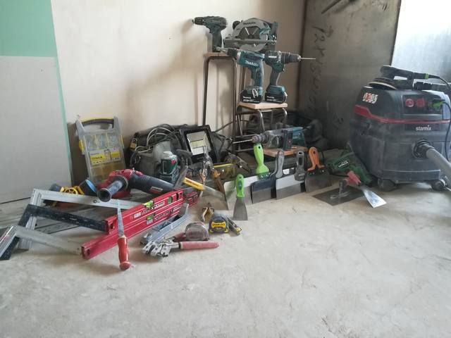

недавно наконец-то сгрёб то немногое, чем обладаю на сегодняшний день:
шпателя в центре фото. слева направо: Colorado, Flugger, Anza, Oleynik.

так это же не только со шпателями - со всем так. если брать нашу область, то это и ручной инструмент, и электро, и те же материалы. у нас у многих оптовиков даже унифлота в продаже нет. ответ прост: всё, что имеет большой спрос (вследствие низкого уровня качества работ, как и качества мышления человека по поводу того, чем и как эти работы должны быть произведены), то и завозится и сплавляется с большим успехом. народ привык брать попроще и подешевле, вот ему и возят только это. вот даже немного подняться на ступеньку выше - недавно брал в том магазине, где приобрел этот анзовский шпатель, ведро американского Шитрока. магазин маленький, возит продукцию из США (краски в основном), такой весь себе специализированный и заточенный как раз на маляра, которому важен в первую очередь результат его работы. и вот спрашиваю я у них ленту американскую же Strait-flex, думаю, а вдруг. говорят, нееет, ну кто её кроме вас и ещё может пары человек в Харькове купит, нет смысла возить.. я говорю, ладно, давайте тогда ленту Шитрок (помню, что, когда брал шпатель, она у них была), а продавец мне: так и её не возим... вот так. а вы говорите про всем известные строй-магазины.
по разнице между Фаворитом и Анзой не скажу, т.к. не работал пока им. как правило разница в цене кое о чём говорит. но не всегда. иногда это просто разница в цене :pardon:

Шлиф машина- зачетная!!
Разница шпателей в стабильности лезвия, и я полагаю в толщине, а от толщины зависит область применения.
