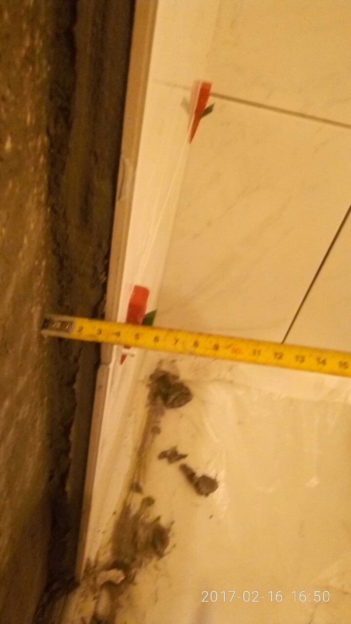

- Заказчик сказал-вери гуд.
- P70216-165012.jpg (148.59 КБ) 7695 просмотров

А шо це таке, на фото?
- Сообщения: 11346
- Зарегистрирован: 10 ноя 2013, 10:01
Не,Амперыч,токо за.Это касается любого процесса сделанного не по технологии.На фото показано слой клея в 3 см.А должно быть максимум 0.5см.Соответственно при таком слое расхол клея в 3-4раза больше,чем полагается.Время на укладку плитки м2=~.Потому цена за работу увеличивается на 20%.

А ежели предложить заказчику поштукатурить "под себя"? Не будет проще себе и тому же заказчику дешевле? Это я с чисто спортивного интереса.
3 сантиметра - это очень много, я бы сказал дофигища...
Даже в моих безнадежно изуродованных (геометрически) штукатурами санузлах, слой клея под плитку, получился местами 1,5-2см, но не более...

Ха,тут прикол есть.На фото левая часть ванны(если смотреть со входа,по правую сторону находится смеситель).
Такая херня (слой 3см клея)получилась исключительно по вине заказчика+сантехников.От стены до стены(по длине ванны)расстояние есть 1725мм.Длинна ванны=1700мм.Падлы сантехники убедили заказчиа придвинуть ванную впритык к стене где смеситель(прав.стор.).
Вот такой слой клея у меня и получился с лев.стороны.

А то,пусть мивинщики и хитросделанные посмотрят и сделают правильные выводы.Например такие.
1.Укладка мин.200грн.м2.
2.Укладка не по технологии(на слой)на 30%дороже.
И заказчики будут платить.
п.с. гарантию на такую укладку я не даю.Заказчик вкурсе.
