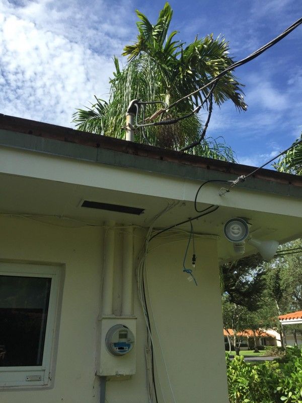

Ввод. Весьма тривиальная воздушная линия. СИП. Прибор учета.

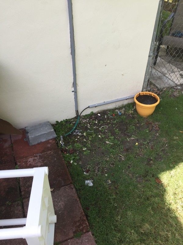

С повторным заземлением нейтрали на вводе, никто особо "не заморачивается" - цветочный вазон на фото, как-бы намекает...:) Все реализовано по системе TN-C-S.

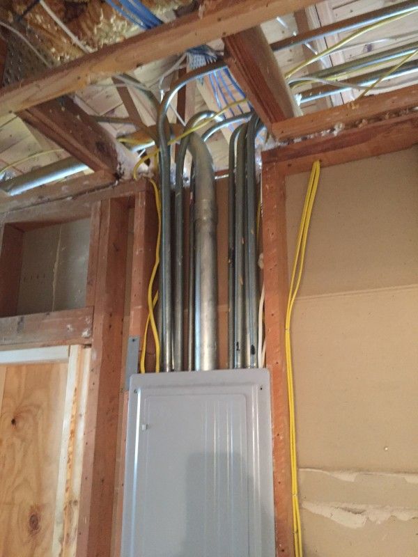

ВРУ. По центру, вверх от электрошкафа - это не дымоход проходит, нет - это мех.защита питающего провода. "Гофры" здесь не встретишь.

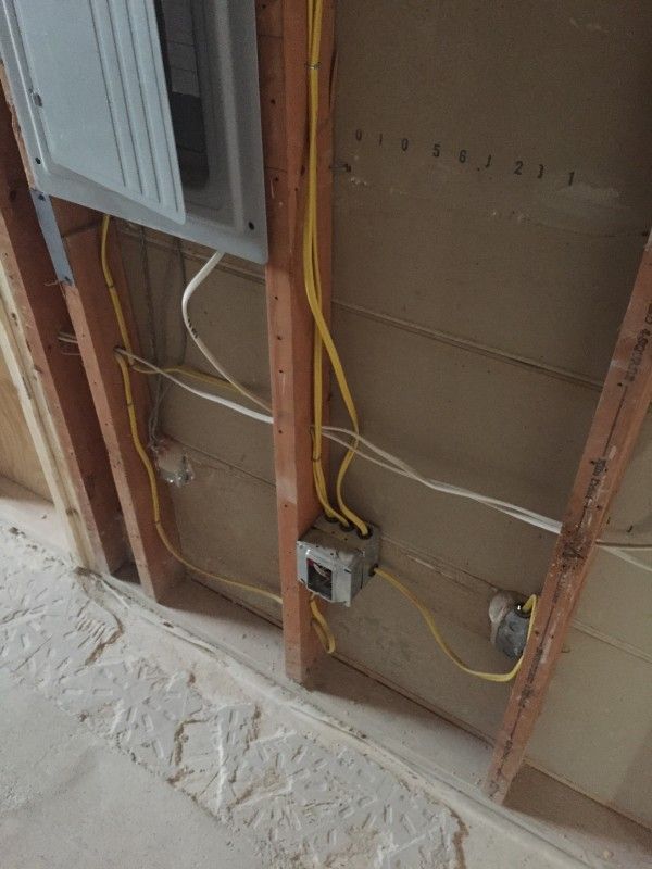

Внутри шкафа - промышленный стандарт советского элекромонтажа 80-х годов. Никаких тебе "китайских коробочек с циферками", дешевых одноразовых АВ, вторичного полиамида, ect...
Все очень сурово и со степенью защиты IP00.
Проводами в изоляции желтого цвета - обозначены линии, защищенные УЗО.

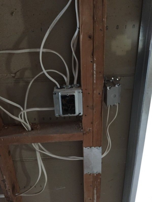

Толщина изоляции у проводов весьма внушительная и "зачистить" ее нелегко. Изоляция крепкая, но в то же время пластичная
При укладке трасс, как-то обходятся без "лазерного уровня" и т.п. (без уровня, Карл!!!), многое делается "на глазок". Но при этом: соблюдены мин. радиусы изгибов, все провода уложены с запасом по длине.
В качестве изоляции настолько уверены, что иногда - просто прибивают провод к деревянному основанию металлической скобой, сделанной из гвоздя :)
