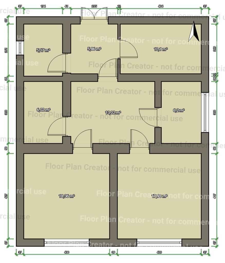

Ось я і добрався до теплої підлоги, прошу допомогти мені у виборі труби і колектора. Я ось знайшов таку
https://prom.ua/ua/p264483948-truba-dlya-teplogo.html
Дорогувата дивлячись на інші ціни але ж не економити на своїй хаті. Буду ще вдячний якщо хтось підкаже де краще розмістити колектор, ось хатинка, тепла підлога буде повсюду.
- New project.png (131.07 КБ) 27439 просмотров
PEX-b не найкращий варіант, та щей за таку ціну. Це є самий дешевий ПЕ у виробництві. Гнеться дуже важко. Краще РЕХ-а або PE-RT, обов'язково з EVOH. Колектор краще вішати у котельній. По вашуму плану, для уникнення балансування підлоги, тре 10 контурів (у великих кімнатах по 2). Коло зовнішніх стін крок укладання 10см (але не більше метра завширшки), інші 15см. Під робочою поверхнею куні можна 20см (але Т підлогу класти обов'язково) Утеплювач від 5см. По периметру зовнішніх стін демферна стрічка.

можете скинути з Прома колектор та шланг бо я знову можу вибрати не такий.ОВК писал(а): ↑20 апр 2018, 06:09PEX-b не найкращий варіант, та щей за таку ціну. Це є самий дешевий ПЕ у виробництві. Гнеться дуже важко. Краще РЕХ-а або PE-RT, обов'язково з EVOH. Колектор краще вішати у котельній. По вашуму плану, для уникнення балансування підлоги, тре 10 контурів (у великих кімнатах по 2). Коло зовнішніх стін крок укладання 10см (але не більше метра завширшки), інші 15см. Під робочою поверхнею куні можна 20см (але Т підлогу класти обов'язково) Утеплювач від 5см. По периметру зовнішніх стін демферна стрічка.
Колектор, який забажаєте, залізяка, вона і в Африці залізяка. Наприклад отакий
https://www.olx.ua/obyavlenie/aktsiya-k ... 880d4a25d5
Головне помпа, повинна бути 25/6/130 і більш менш відомого виробника (не плутати китайські грюндфоси, віло)
Термостатичний клапан (на який накручується термоголова з капіляром) для 10 контурів, повинний бути з високим Kvs, тобто 1 дюйм.

Доброго вечора, чи ранку!)
По трубі: Підтримую пана "ОВК" щодо PEX-b, дуже важко з нею проводити монтаж! Одне із головних моментів, щоб після монтажу залишилась мінімальна кількість відрізків труб з бухт.
А от щодо гребінки, то не погоджусь, так як краще взяти біль-мент іменитиго виробника, щоб потім не мати проблем пипу перестав робити ротатометр, позалипали крани і т.д. Valtec, Giacomini, Fado на крайняк....
Щодо кроку труби, то тут також готовий просперечатись...
Для того, щоб дати правильну відповідь на це питання, потрібно знати відповіді на наступні (можливо Ви десь це уже оговорювали і відповідали, но краще перебдіти, ніж потім кусати собі лікті):
1. ТП це основне опалення, чи комфортне?
2. Яка планується товщина стяжки від верху труби?
3. Який тепловий баланс приміщень?
Якщо будуть питання, то телефонуйте, готовий відповісти)

Я от що скажу, по моїм дослідженням за останній десяток років, трабли з "поплавками" більш трапляються з іменитими виробниками, ніж із звичайними киталійськими, як не дивно. Не переношу колектори штамповані із шматка консерви, тре брати важкий, латунний.Тепловентс писал(а): ↑20 апр 2018, 17:23А от щодо гребінки, то не погоджусь, так як краще взяти біль-мент іменитиго виробника, щоб потім не мати проблем пипу перестав робити ротатометр, позалипали крани і т.д. Valtec, Giacomini, Fado на крайняк....
По коллекторам, не изобретайте велосипед- лучшее соотношение цена/качество - Danfoss

1. ОсновнеТепловентс писал(а): ↑20 апр 2018, 17:231. ТП це основне опалення, чи комфортне?
2. мінімум 5 см
3. не можу сказати зараз, але коробка тепла хоча в планах і є невеличка вентиляція.
