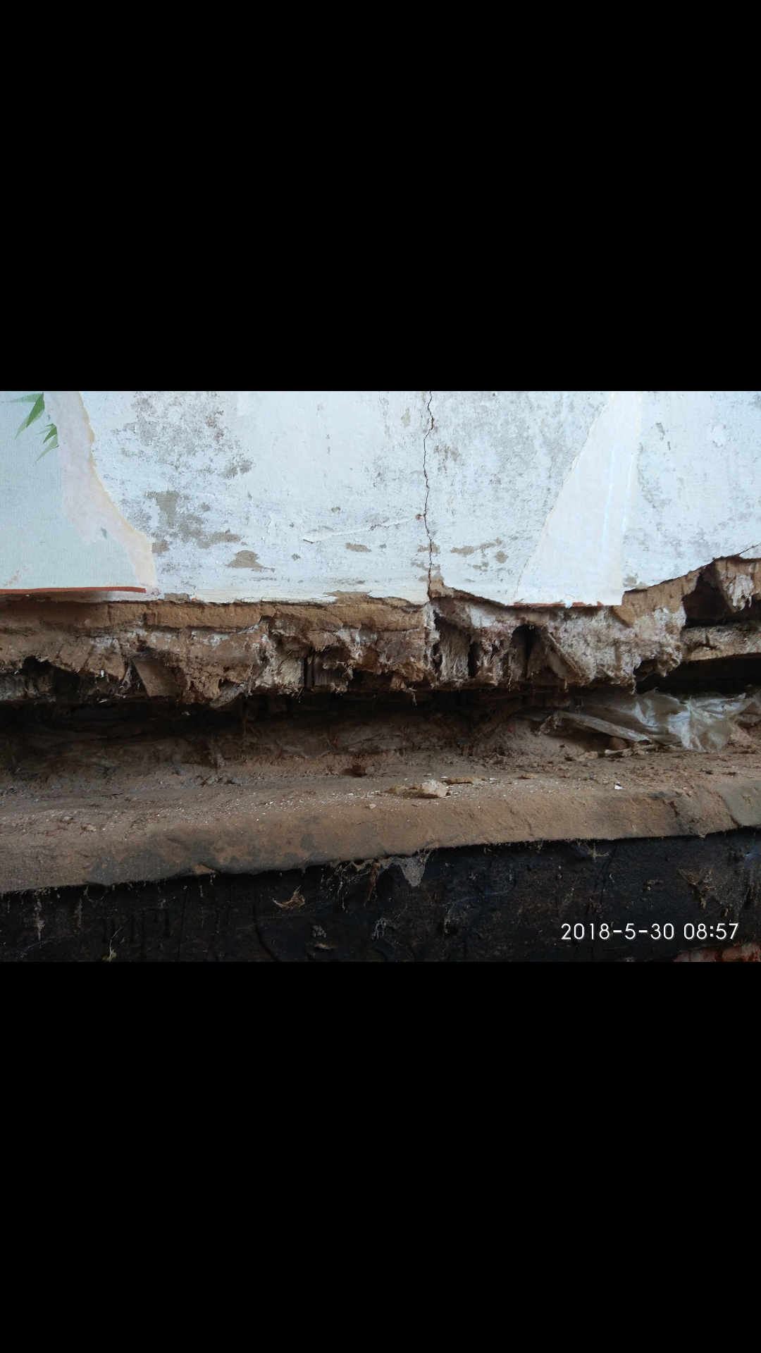

Сообщение Юрий Меденцев » 30 май 2018, 06:49

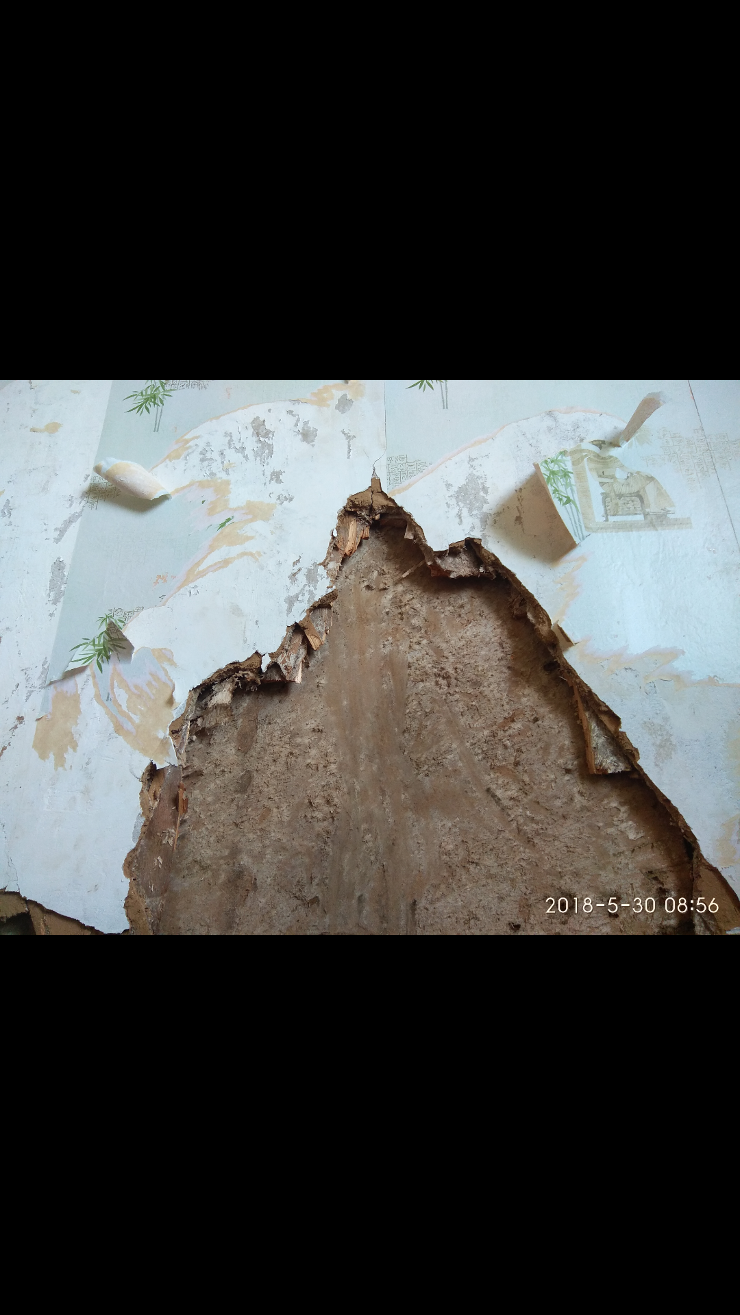

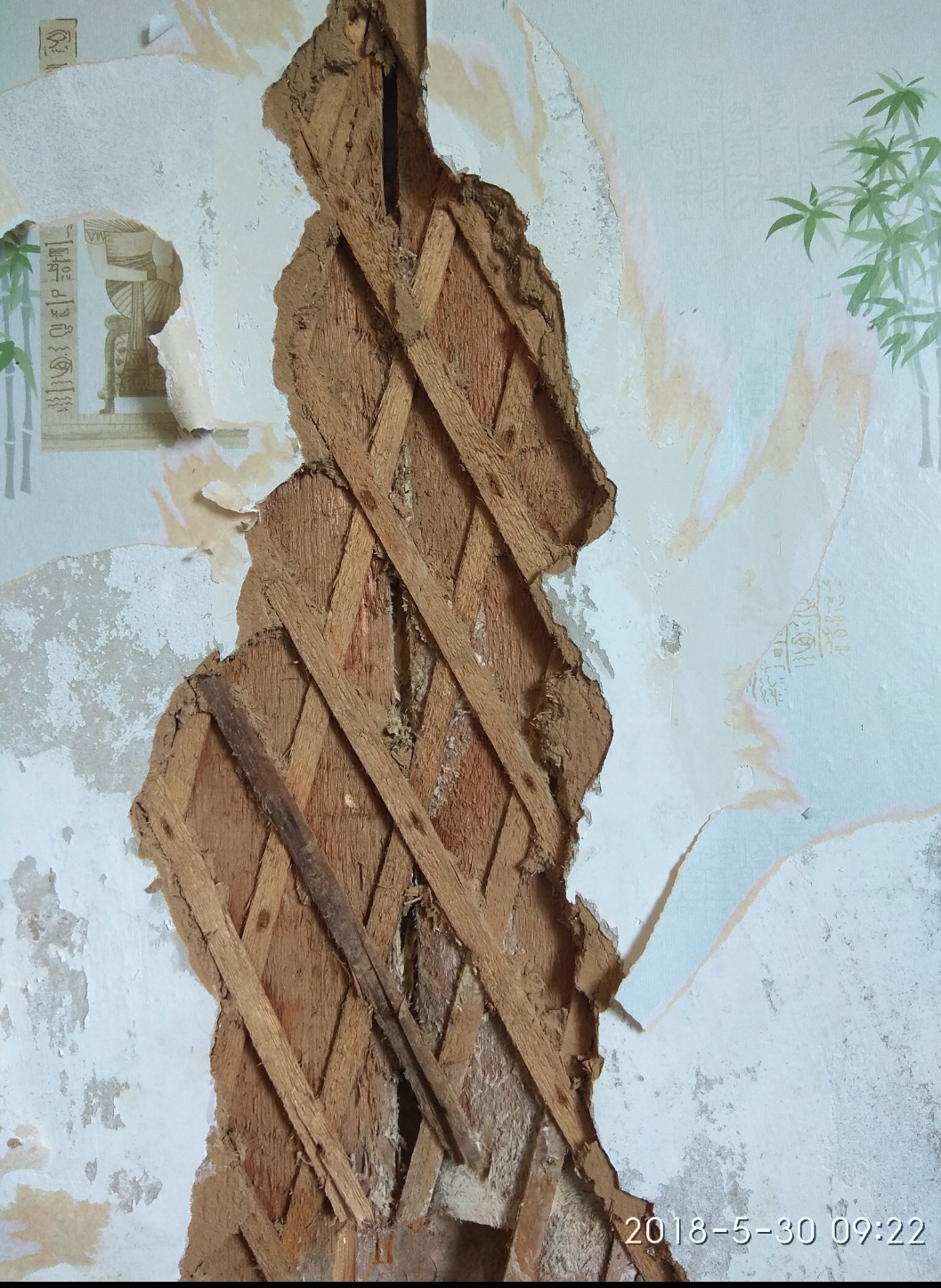

Здравствуйте, в старом каркасном доме решили поменять деревянные полы, их съела плесень, собрались делать бетонные полы, когда сняли весь пол и лаги- оголился немного и низ стен(межкомнатная стена- деревянный каркас, внутри какой-то утеплитель, похож на толстый картон см. по три в два слоя, по верху каркаса дранка и глиняная штукатурка), так вот- низ стены был в сухой плесени, потрогав деревянные части там- они начали ломаться под пальцами и сыпаться, сняв небольшой участок штукатурки на стене, вверх примерно на см.60-70, обнаружил и там везде внутри сухую плесень и поряженное ей дерево. По нормальному- было бы полностью разобрать ее и поставить новую стену, но по другую сторону стены- ванная и с той стороны на этой стене гипсокартон на профилях( прикручены к этой стене) и плитка на нем, не очень хочется ломать там все. Причину возникновения плесени- устранили и она вся высохла. Вопрос вот в чем- нужно обязательно удалять высохшую плесень и поряженное ей дерево(это почти вся стена), либо можно впритык к ней поставить перегородку из гипсокартона, скажем так- спрятать все это внутри?

Сообщение Вусал Гасымов » 30 май 2018, 07:37
Имея яд дома есть шанс отравиться .Удалить и не рисковать здоровьем своих близких.
Сообщение Вольт-Ампер » 30 май 2018, 08:28
+1 удалять.
Сообщение Василь Ливрінц » 31 май 2018, 05:33
По фото не дуже зрозуміло чи можна розобрати до профілів, я б спробував розбирати частинами. Якщо квартира своя і гроші на дані роботи були не заплановані то можна й помучитись. Глина і дранка взагалі окрема історія, можна демонтувати стінку а глиняна штукатурка без ніяких сіток залишиться, при чому висячи на стелі )))
