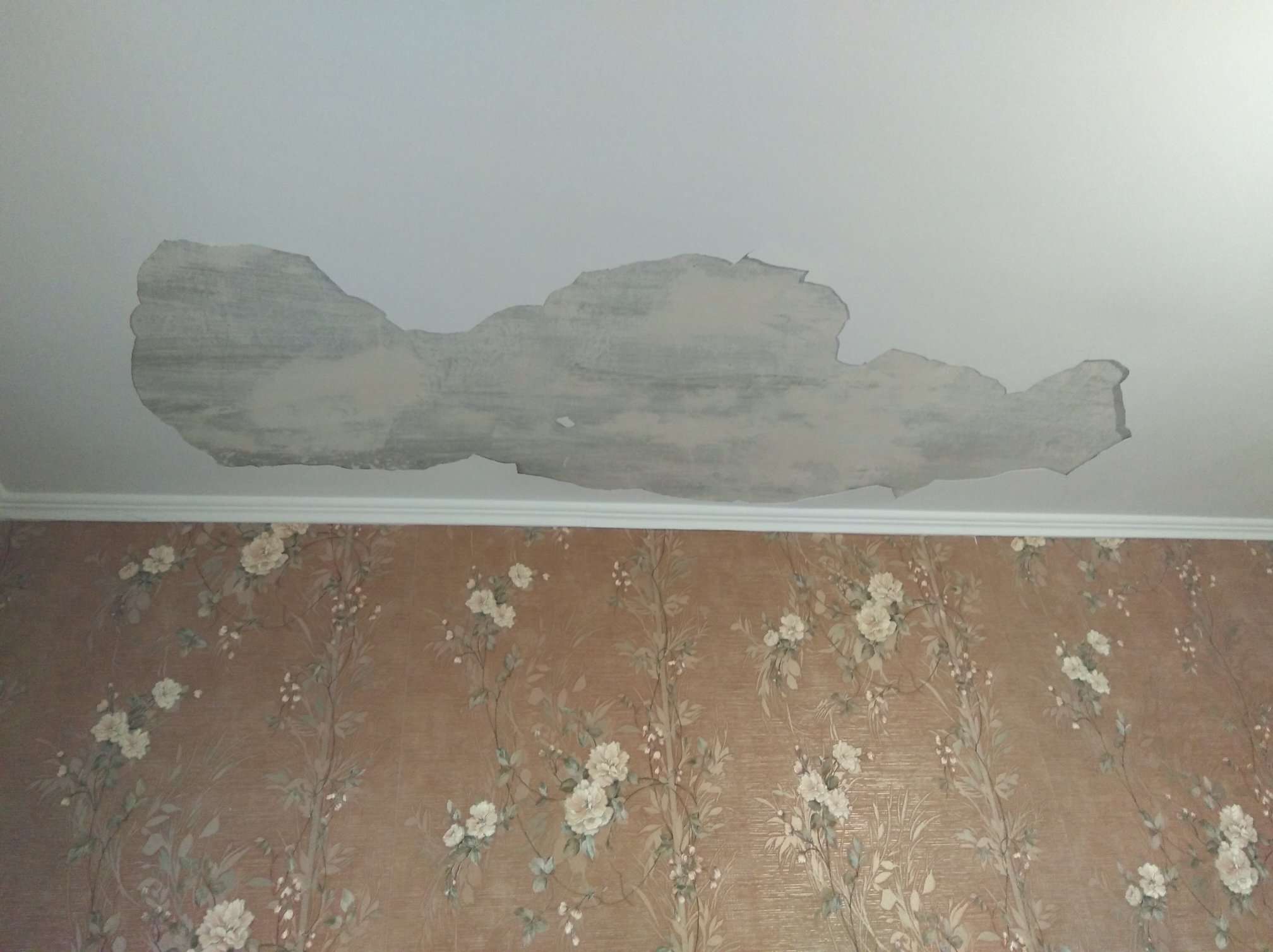

Здравствуйте, уважаемые мастера. Прошу совета. Ситуация такая: осенью прошлого года въехал с семьей в съемную квартиру. Бабка-хозяйка перед этим сделала ремонт. Видно, что экономила, на чем могла. Но вроде чистенько. Зимой штукатурка (или шпаклевка, не разбираюсь) на потолке в комнате сначала пошла большими пузырями, потом пузыри лопнули, пошли трещины. И в итоге начало это счастье сыпаться на голову. Образовалась большая плешь.
Планирую скоро съезжать на свою жилплощадь, хозяйка увидела потолок и пытается рассказать, что я должен за свой счет устранить эту плешь. Подскажите, пожалуйста: почему могла произойти такая ситуация, что стало причиной? Это мастера, которые делали ремонт, накосячили с технологией (типа не прогрунтовали) или нахимичили с материалами? Или причина - это то, что квартира находится на 9 этаже 9-этажки, и технический этаж не спасает? (к слову, такое только в одной комнате, больше по квартире нигде такого нет). И для себя на будущее - что делать, чтоб в своей квартире не допустить такого?

Как по мне-Вы здесь вообще не при чем.На потолке-явные косяки отделочников.Несоблюдение и все Вами перечисленое.
Что делать? Соблюдать и придерживаться

Не понял,к Вам то какие притензии?!(пусть бабка и розкошелится,знаем таких)похер с бабкой!Для ВАС совет,на ГКЛ,БЕТОН потолок клеить(обезательно)стеклохлост,а так по чесному...натяжные потолки,економно,быстро и качественно...хоть не много и в минус нам ,роботягам)

Юрий, а можете подробнее, какие косяки? что конкретно неправильно сделали отделочники?

Бабка говорит, что мы включали обогреватель и от этого испортили потолок:):) хотя он грел не вверх, а параллельно полу и его мощности хватает только руки или ноги погреть. Про стеклохолст - понял, спасибо большое за совет. А что касается натяжных потолков, скажите, их монтаж не съедает сильно высоту? При росте почти 190 см и низких потолках, особенно в старых домах, это очень насущный вопрос

Я не присутствовал при их работе:)Очень часто во вторичке,если это она ,клеят на потолке обои.Возможно, в этом случае, плохо размыли после клея потолок.Просто прогрунтовать в этом случае недостаточно.Это первое,что приходит в голову.А вообще причин масса.Начиная с банальных сквозняков и заканчивая пофигизмом специалистов

Бабке сделайте ка было, шпаклевка- покраска. Для очистки собственной совести. Или пошлите ее подальше, Вы ей арендную плату регулярно вносите! И содержание помещения а надлежащем состоянии, это ее проблема. Но нужно учитывать менталитет нашего народа...
В своей квартире с бетона снимите глянец ( если новострой) или все набелы- шпаклёвки- известь (( если жильё вторичное. Болгаркой с черепахой. Потом обеспыливание, дальше бетон- контакт ( по желанию), штукатурка, шпаклевка. Сделаете это поговорим о дальнейшей отделке.

Банально відро контакту зекономили)))
