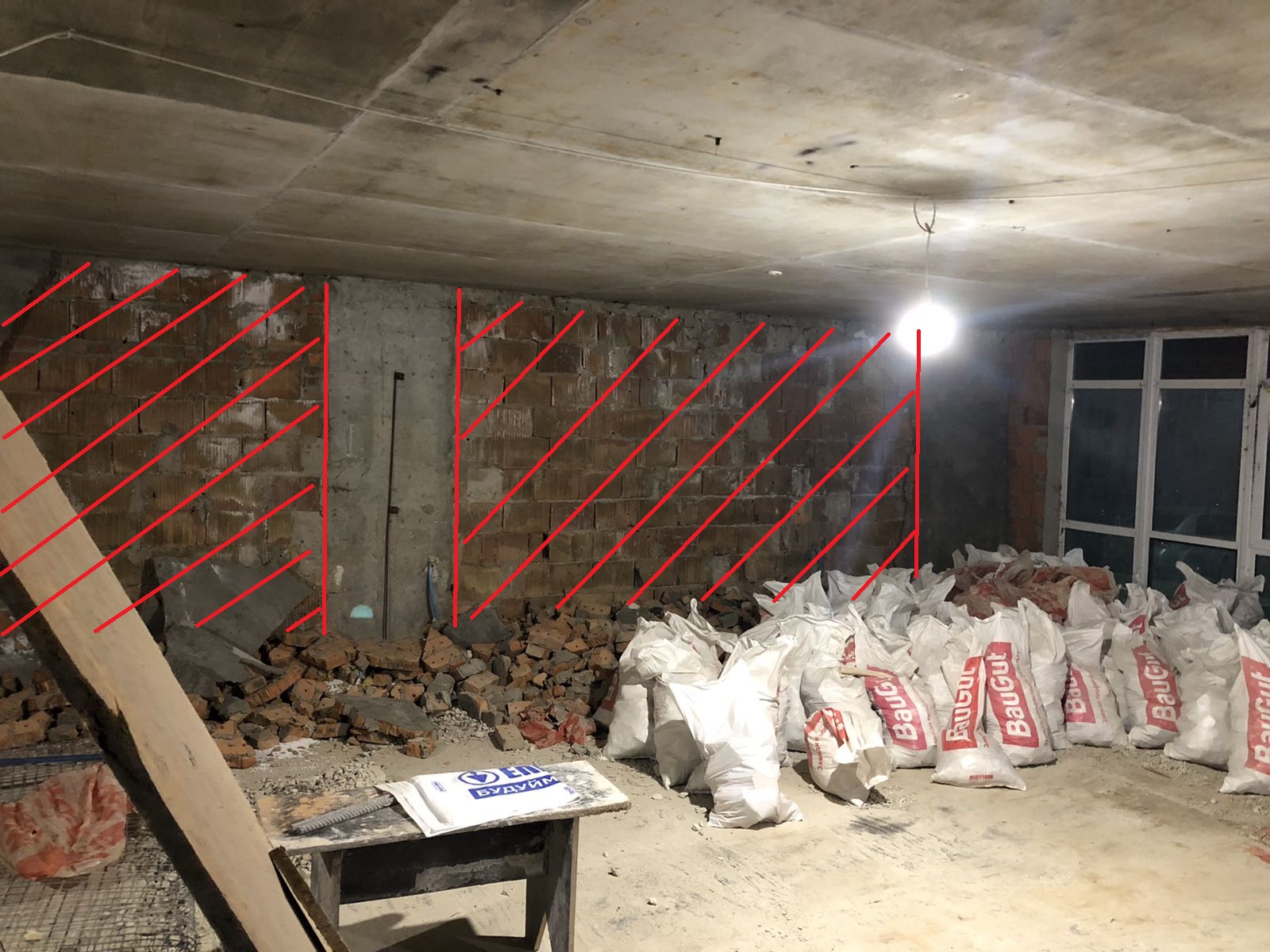

На первом осмотре объекта была поставлена задача по теплоизоляции стен слоем 5 см ППУ с закрытой ячейкой.
Эти площади стен на фото обозначены:
Площадь этих стен предполагаемая к теплоизоляции составляла 27 м2. За данную работу 6 числа я назвал клиенту сумму 10К, он согласился. В процессе первой встречи обсуждались разные варианты утепления этой стены, вместе с пилонами, без пилонов, с потолком и без него, и т.д.... На счет чего было решено все уточнить по факту вскрытия стен.

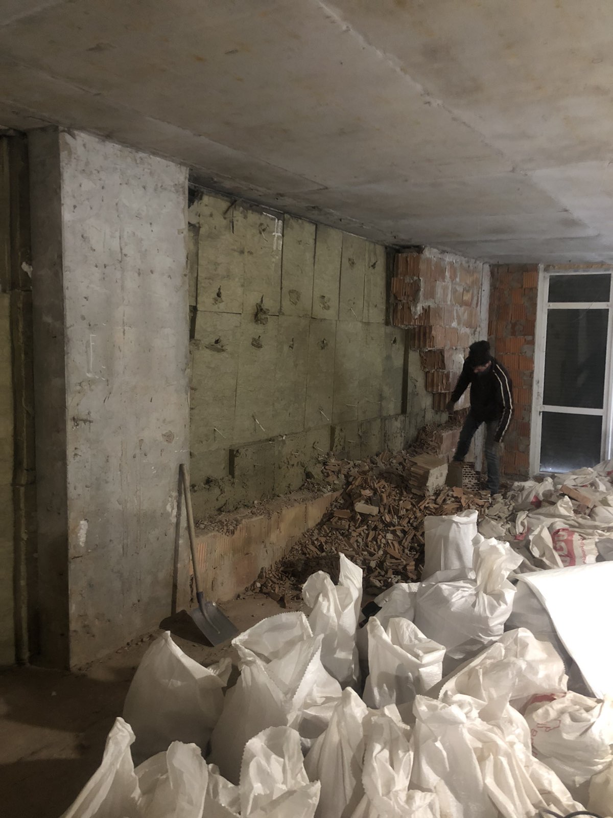

Вот люди клиента вскрывают кладку стен:

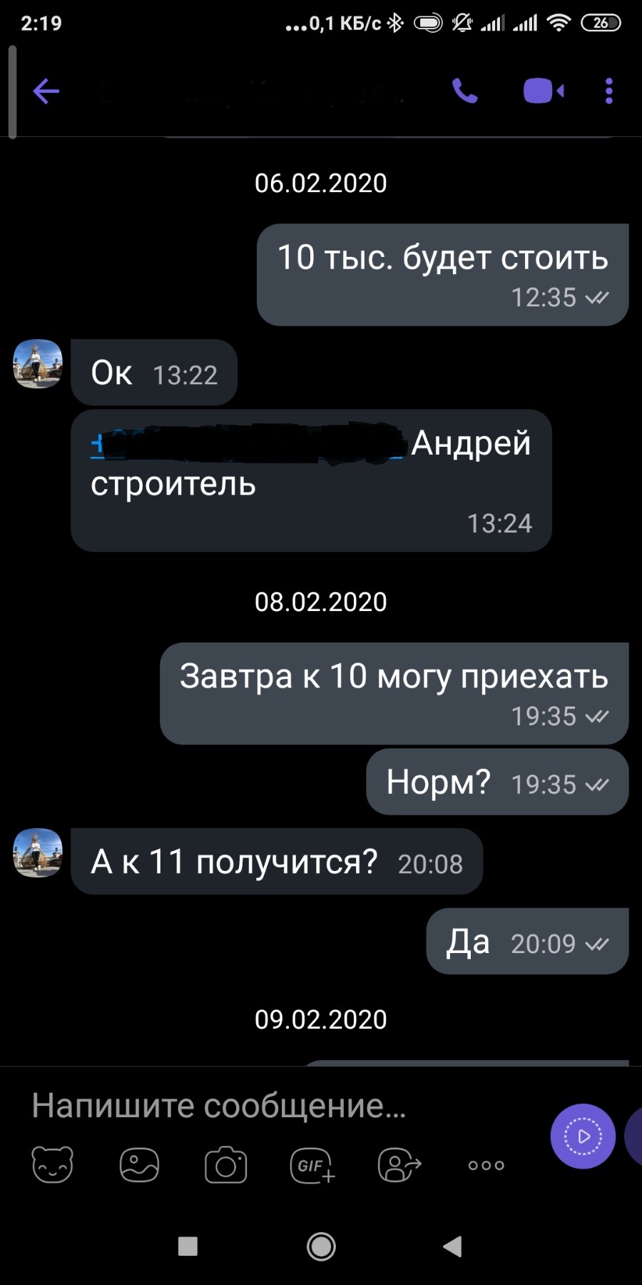

После чего, клиент в телефонном разговоре просит приехать второй раз в связи с тем, что появились новые вводные и возможно изменятся объемы работ и концепция ) На данном скрине видно когда я назвал первую стоимость и когда мы договорились встретиться второй раз:

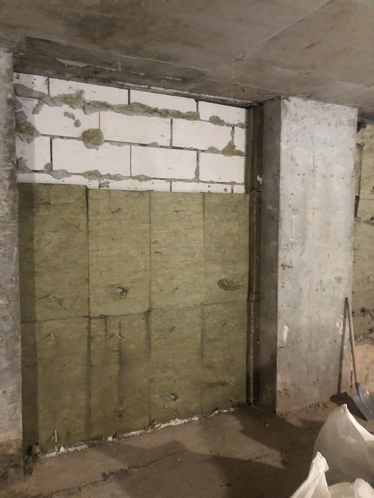

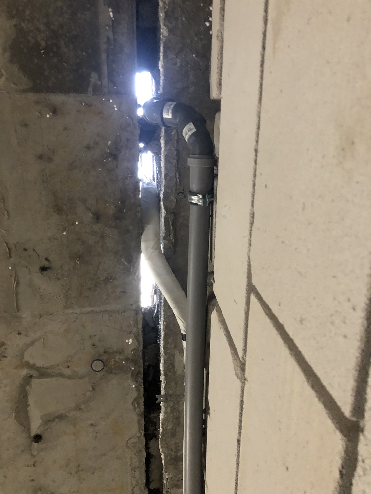

По результату второй встречи я сказал клиенту, что в виду такого множества пустот в кладке и новых вводных по задуванию ППУ в пространство между ж/б пилонами (за стеной которую разобрали находится деформационный шов между двумя зданиями, т.е. между симметричными ж/б пилонами соседних зданий находился пенопласт, который планировалось полностью или частично удалить и заменить ППУ, что бы устранить сквозняки) я не могу назвать точную стоимость работ и нужно будет считать её по фактическому расходу материалов.

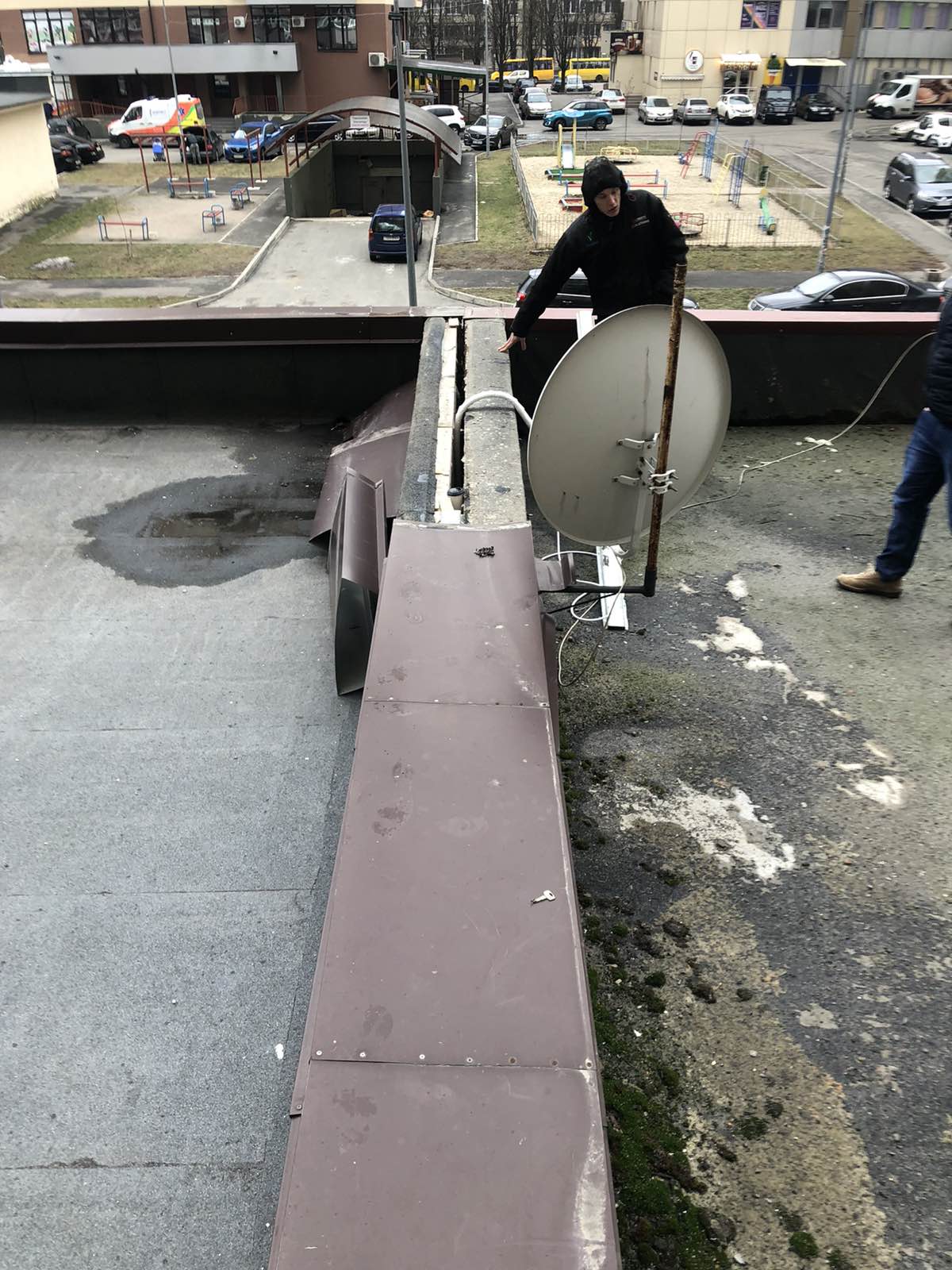

Уже после этого, 12 числа клиент в телефонном разговоре сообщает ,что сверху на парапете они все таки демонтировали накрывки и он все таки хочет залить пространство дефшва сверху. Ну ок.

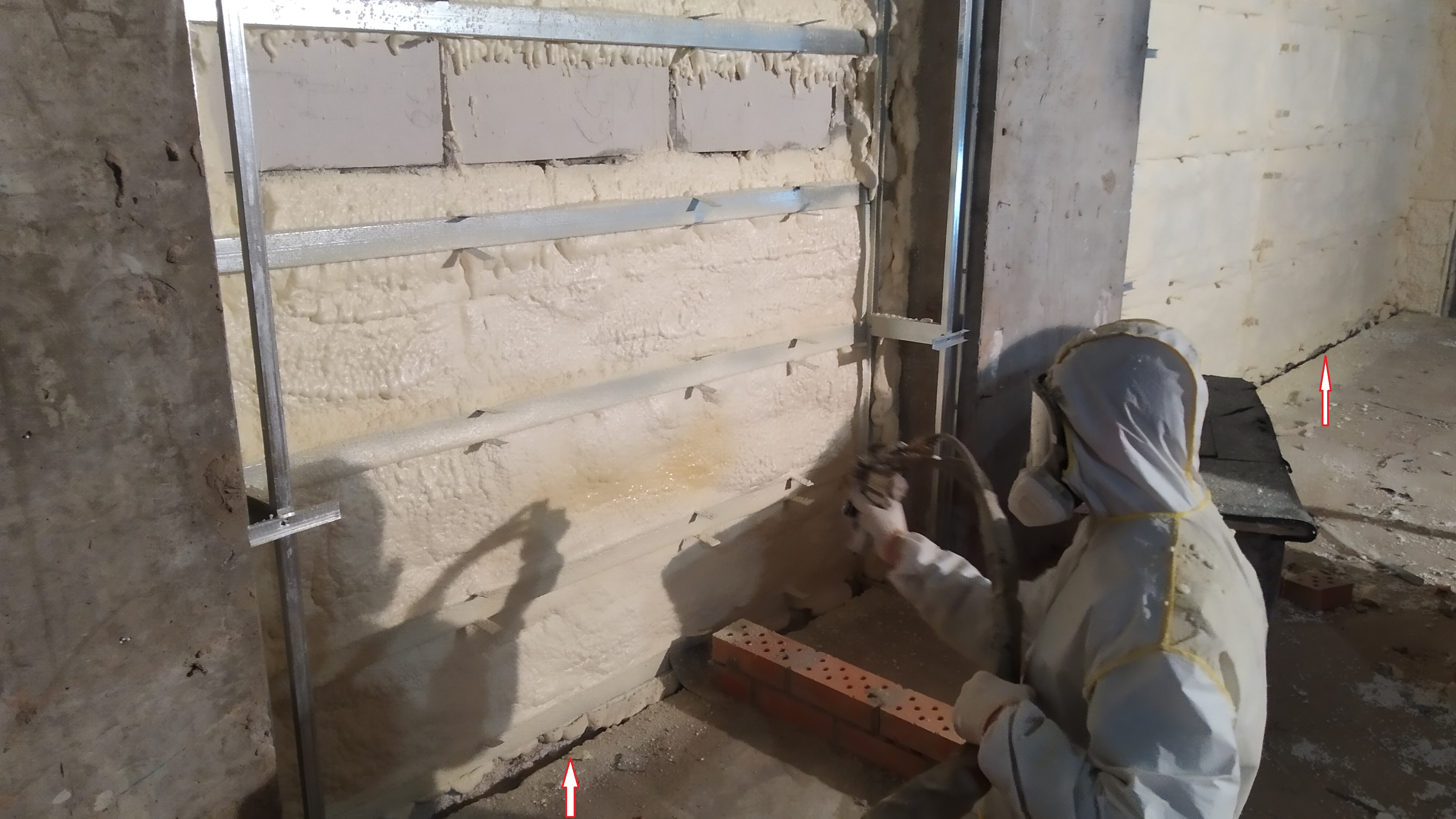

Итак. Мы договорились, что будет смонтирован каркас для гипсокартонной фальшстены на 50 мм от кладки газоблока и мы напылим ППУ в плоскость с каркасом.
Фактический объем работ кроме оговоренных изначально 27 м2 (27*0,05=1,35 м3) плоскости стен, составил:

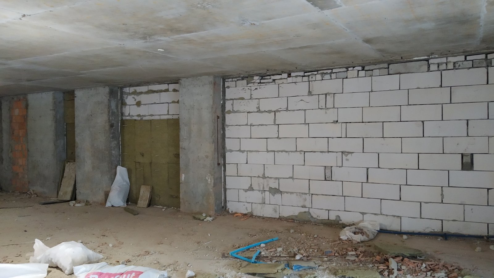

1. Заполнение пустот некачественной кладки ГБ
В которые местами можно было вставить кулак. Объем теоретического расхода материалов на данные пустоты подсчитать не представляется возможным. Может кто-то подскажет на глаз...

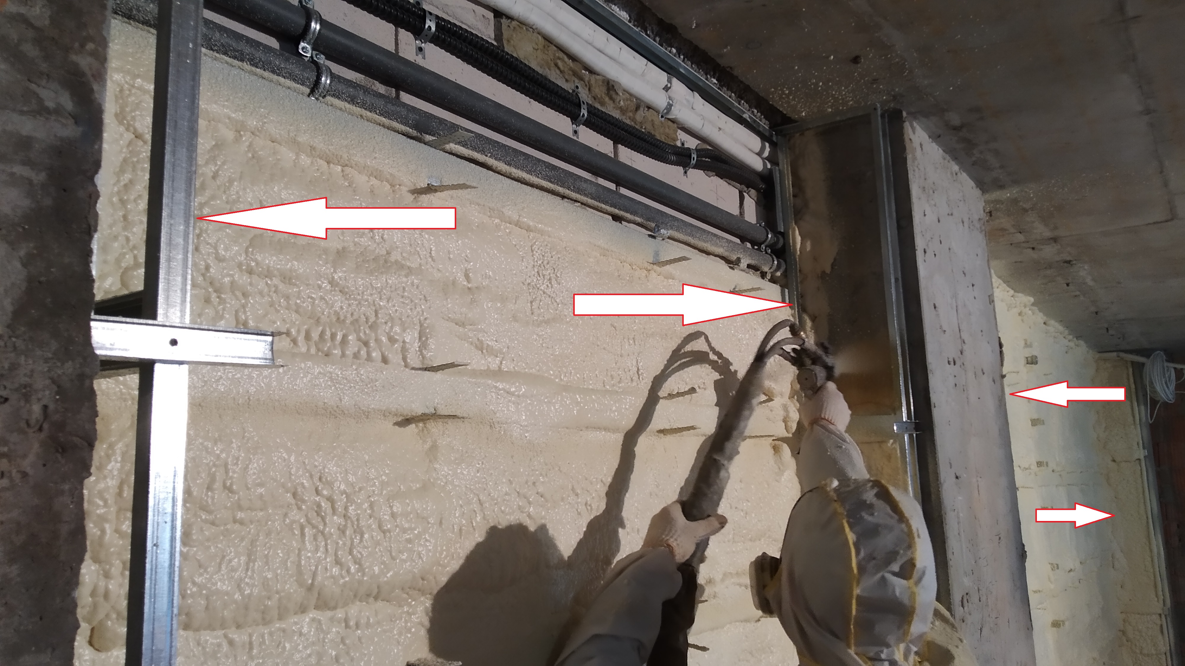

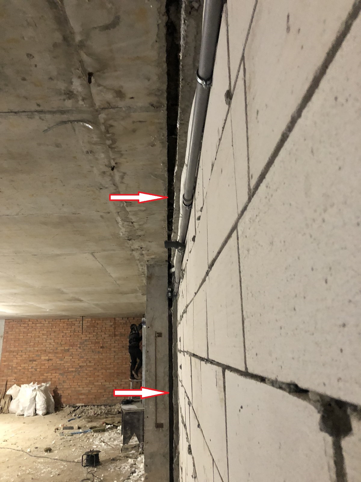

2. Заполнение дефшва между ж/б конструкциями вместо демонтированного оттуда пенопласта. Шов этот заполнялся по всему периметру стен между ж/б пилонами, т.е. по бокам, сверху и снизу. Размеры заполненной в дефшве пустоты примерно 100*150 мм, периметр это 6 вертикальных участков по 2700 мм, и примерно 20 м горизонтальных участков между пилонами сверху и снизу.
На этом фото стрелками указан этот дифшов вертикальный сбоку пилона, верхний горизонтальный и нижний горизонтальный его участки.
3. Заполнение пространства образованного каркасом для ГК стены по торцам пилонов размерами 100*300*2700 мм всего 4 таких каркаса
4. Заполнение пустоты в дифшве со стороны кровли. Заполнялся он сверху примерно на 10 см глубины, т.е. его размеры 100*100*13000 мм
