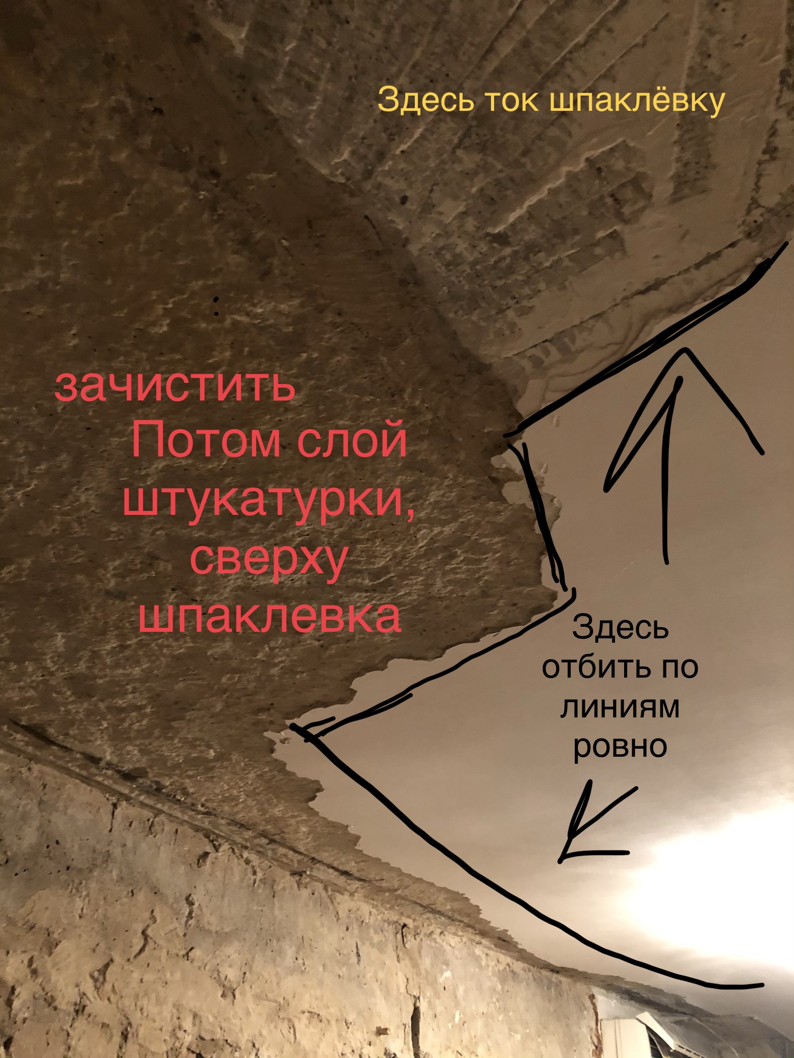

Добрый вечер всем мастерам на этом форуме. Я затеял ремонт в своей квартире, и есть один нюанс. Я ничего не знаю о ремонте. Передо мной встала дилемма, есть у меня потолок, на котором была плесень, весь пораженный участок я благополучно отбил. Но ломать не строить, и нужно все восстановить. Но с помощью какого материала, что на что нужно накладывать, и т.д я не знаю. Решил сразу обратиться к экспертам - вам. В теме есть фото, буду очень благодарен, если вы посмотрите и подскажите. Также я накидал свой вариант решения. Всем большое спасибо.

Я бы посоветовал там где известковая штукатурка почистить лучше до бетона.И остальное тоже сбить.Пройтись антигрибковым средством пару раз.Грунт,штукатурка,сетка,шпатлёвка,стеклохолст,шпатлёвка,затирка,антагрибковый,грунтовка,покраска.Кусками будете делать-намучаетесь перед покраской расшивать и подмазывать трещину на стыке старой и новой штукатурки.Лучше сбейте всё.И сделайте как надо.

И тот кто советовал по линиям ровно отбить-не прав.Трещине сложнее идти по рваному примыканию.По ровному практически сразу пойдёт.
