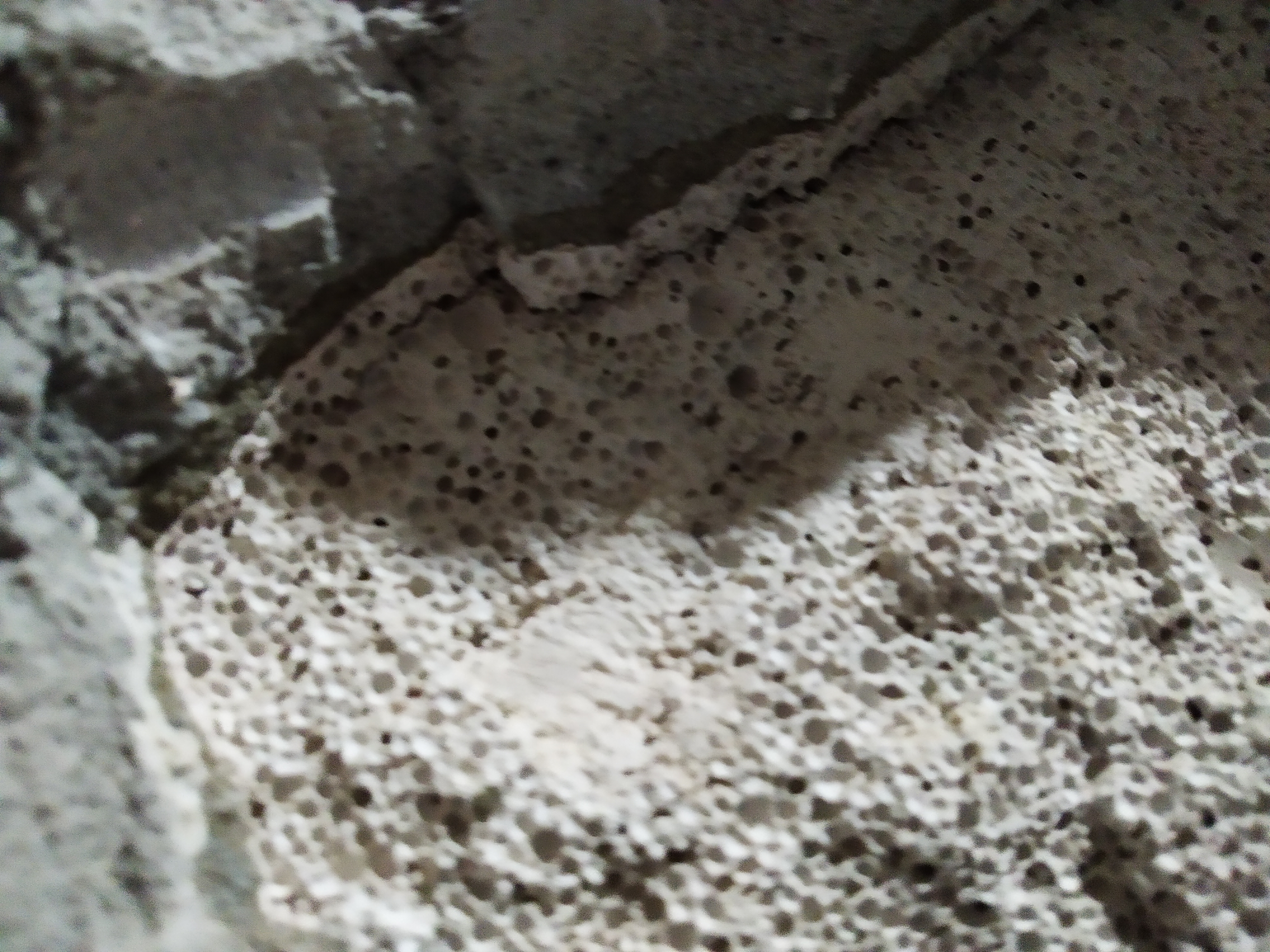

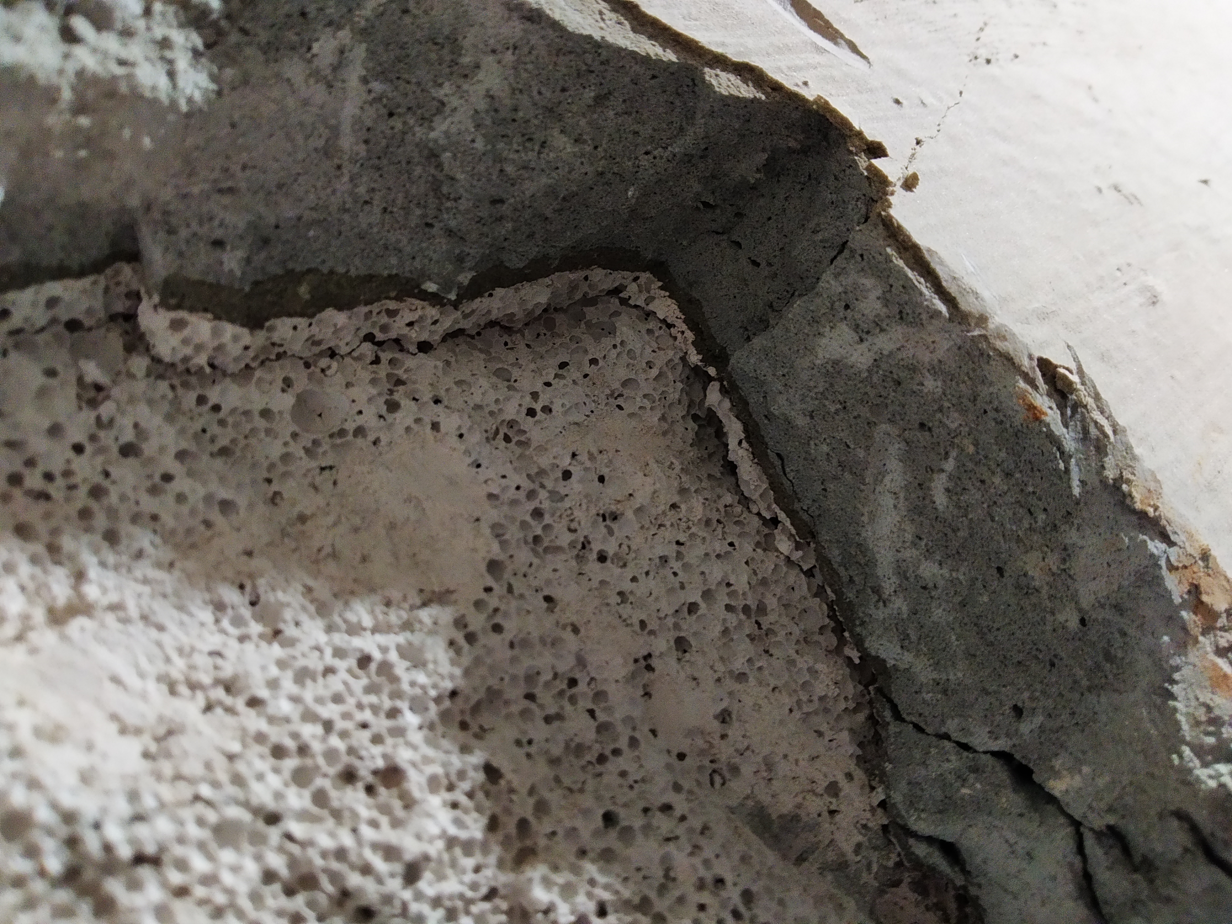

Поштукатурили пеноблок. Контактный слой из клея для пеноблока, грунтовка, бетонконтакт, маяки, стянули по маякам СМ-117, слой 3-15 мм.
Прошел месяц, стало хаотично трескаться и бухтеть.
Стали ковырять - оказалось, что расслаивается пеноблок. Вопрос - почему? Что сделали неправильно?
- IMG_20200331_145535.jpg (5.95 МБ) 7576 просмотров
- IMG_20200331_143856.jpg (6.47 МБ) 7576 просмотров

Клей при высыхании деформировал поверхность,+она долго была во влажном состоянии(от клея),вот и отслотлась.Я ЦП штукатурю ещё ни разу такой хрени не было.Постараюсь объяснить,налаживание слой на слой- это с фанерой работает.И с биметалпластиной в утюге.Вы б по меньше чудили.Наверное ещё и клей гребёнкой наносили,чтоб типа следующий слой крепше прилип?:)

Шпателем ( обычным ) клей для пеноблока, 2 недели ожидания, потом грунт, бетонконтакт и штукатурил плиточным клеем. Влага особо достать пеноблок не должна была.

Интересно вот что - это заложенный проем между бетонной стеной и несущей колонной. Закладывали еще до меня.
Пеноблочная стена от застройщика поштукатурена мною аналогично, ни трещинки.
Может, с пеноблоком что-то не так?

Слой тонкий - максимум 15 мм. Побоялся, что отлетит.Логический ремонт писал(а): ↑31 мар 2020, 19:40А почему обычной штукатуркой не делали?

Я вообще так мыслю,чем меньше слоёв на стене,особенно разнородных.Тем одинаковые будет температурно/влажностное/схватываемое расширение.Слоя они ж не волокнистые и амортизационные свойства у них никакие.То есть,чем больше-тем не лучше.

Во первых набор работ абсурдный. Во вторых, прочный плиточный клей порвал пеноблок.
Если "грунтовали" блоки клеем для блоков(?) то надо было и плоскость этим же клеем выводить. На кой ляд дорогущий 117 туда уфигачивать?
