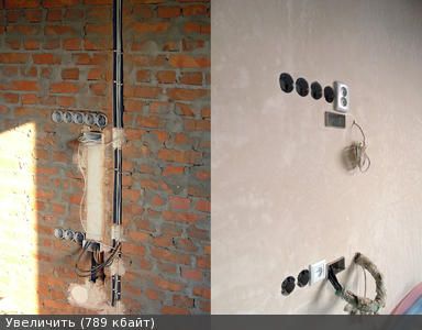

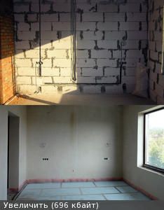

Для современных жилых объектов, характерно большое количество электропотребителей, высокая плотность размещения розеток, сложные схемы управления освещением, линии мультимедиа, связи, СКУД и т.д. Естественно, для организации всех вышеперечисленных коммуникаций, используется большое количество различных проводов и кабелей. Прокладка линий на уже оштукатуренном объекте; такие работы как резка штраб, работа отбойником, могут нанести существенный урон штукатурке. Восстановление ее поверхности до идеального состояния, весьма трудоемкий процесс, и даже не всегда возможный. По-этому я являюсь сторонником проведения комплекса электромонтажных работ до штукатурки.

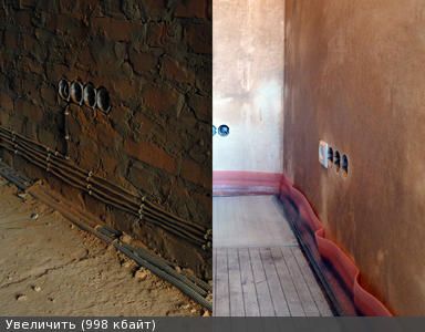

Так-же, я считаю оптимальной, установку приборных коробок по маякам мастерами-штукатурами (подробнее тема обсуждалась здесь). В этом случае, обеспечивается наилучшая фиксация коробки и превосходное прилегание суппорта фурнитуры к плоскости стены, без щелей и зазоров. Установку приборных коробок по маякам, бригада Машинная штукатурка реализует безупречно.
Имея возможность выровнять ложи электрощитов, ориентируясь на штукатурные маяки, последующая установка декоративных лицевых панелей не вызывает никаких затруднений.
Все штрабы предварительно замазываются раствором, вся электропроводка надежно защищена нормированным слоем штукатурки.
Использование специальных защитных крышек, позволяет сохранить внутреннее пространство приборной коробки и вывод кабеля чистыми - их не нужно дополнительно вычищать от раствора.
