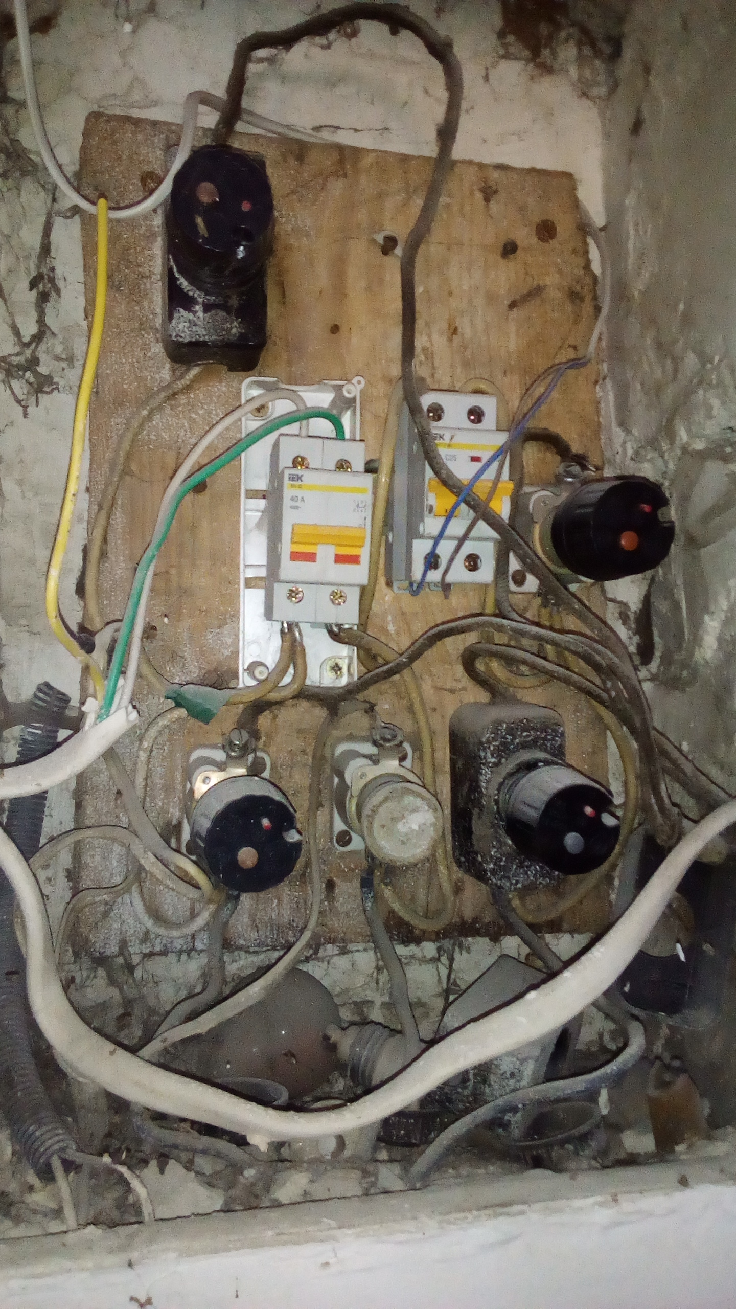

Володимир Ілевич писал(а): ↑
04 июн 2020, 19:29
Був на об'єкті, поміряв діючий провід - виявляється всього 10 мм² а не 16. Стан мережі жахливий. Все-таки замовник вирішив залишити 3 провода, 5 не кидаємо. Прокладка в штробі. Підкажіть, переріз кабелю обов'язково має бути однаковий по всьому будинку, чи можна скажімо до щитка 1 поверху 35мм², від 1 до 2 поверху 25 мм² , від 2 до 3 - 16 мм² або 25 - 16 - 10?IMG_20200604_170714.jpgIMG_20200604_183246.jpg
якщо замовник вирішив, робіть три провідника(хоч два......... хоч один) він має кошти, він замовляє банкєт
дайте ще замовнику вибір перерізу провідникаа, вибір типу провідника, нехай вибере всё, також переріз штроби, нехай назначіть сам також ціну, Ви тільки виконаєте роботу та заберете бабло
04 июн 2020, 19:29
Нет, не обязательно. Но учтите: вышестоящий защитный аппарат должен обеспечивать полную защиту самого "тонкого" участка!
04 июн 2020, 19:29
чи можна скажімо
Конечно.

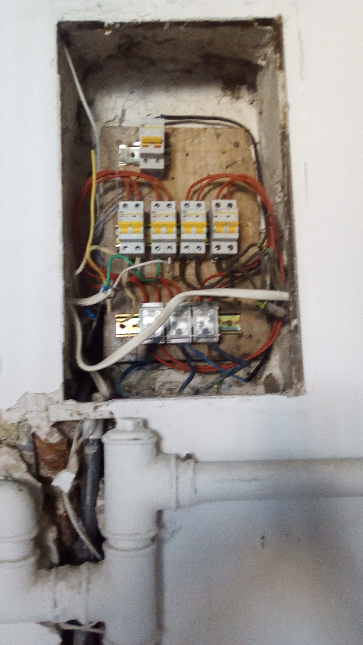

Сообщение Володимир Ілевич » 06 июн 2020, 18:26
Переробив сьогодні щиток 3-го поверху, залишилось замінити прихід і кабелі до 3-х квартир (якщо власники захочуть)
Отправлено спустя 1 минуту 53 секунды:
Було так
