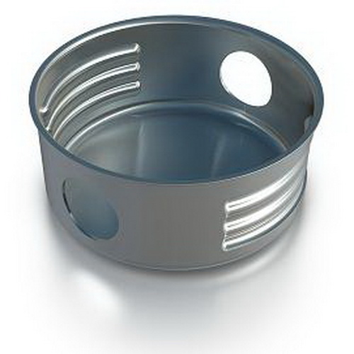

У меня вопрос,какие подрозетники лучше ставить в Срубе(кругляк..).Металлические или негорючий обычный....?

Я за метал.Виктор Матвийчук писал(а): ↑23 янв 2018, 17:47У меня вопрос,какие подрозетники лучше ставить в Срубе(кругляк..).Металлические или негорючий обычный....?

Я как бы тоже...Но предложение подрозетников с метала,Меня не устраивает,так как там нету куда закрутить саморез, чтобы розетка держалась очень хорошо,только на лапки-зажим....Pro Electro писал(а): ↑23 янв 2018, 17:55Я за метал.Виктор Матвийчук писал(а): ↑23 янв 2018, 17:47У меня вопрос,какие подрозетники лучше ставить в Срубе(кругляк..).Металлические или негорючий обычный....?

Та більшість робить на негорючих.
В КОПОС є класні варіанти з еластичними вводами.
Але прайс теж не простий)

Какими вводами..? не понимаю....Pro Electro писал(а): ↑23 янв 2018, 18:08Це да.
