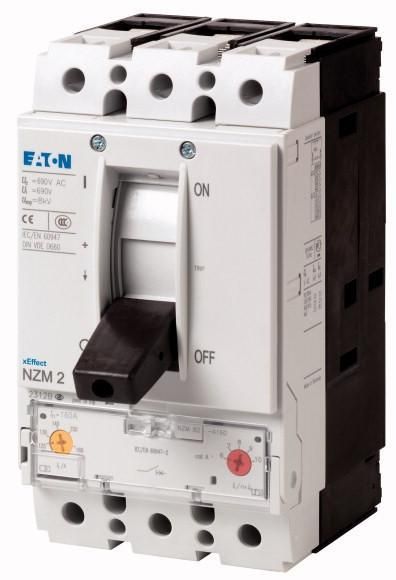

А вот Этот Дядя Итон на фото,он бомба,или так Себе....?
