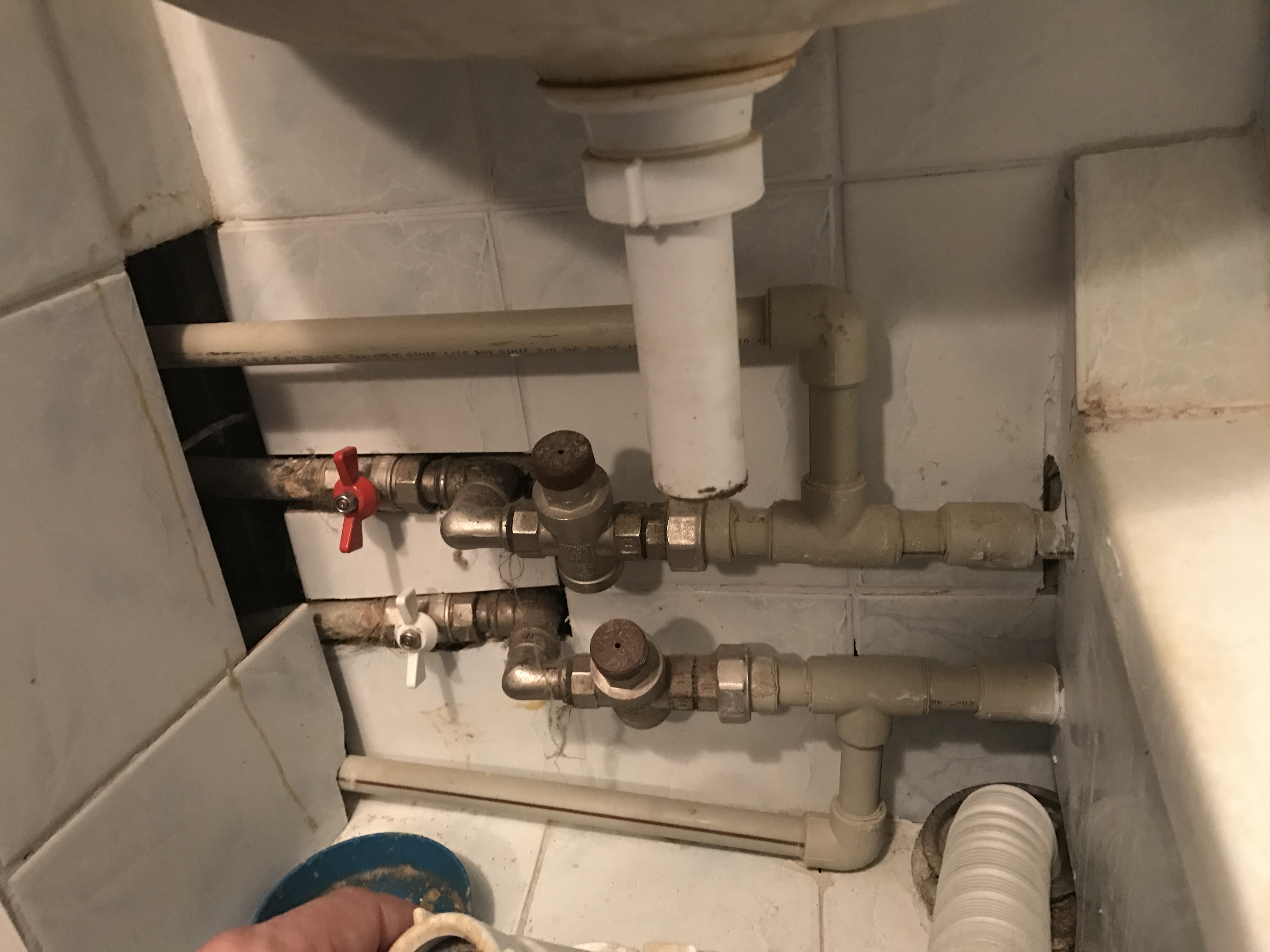

Друзья подскажите обязательно ли ставить фильтр- отстойники перед счётчиком воды и как можно поставить счётчик вот в таком варианте. Это чешка. Слева стояк, справа ванная. Стоят два редуктора.
Сообщения: 8371
Сообщение Игорь Зарудный » 10 фев 2017, 11:15
Фильтры гр. очистки рекомендуют производители счетчиков, что бы не побить крыльчатку. Да и для картриджей они не будут лишними. В Вашей ситуации я бы максимально укоротил отводы, перерезал на них резьбы, и собирал бы весь узел учета "по прямой". Корректировка (совмещение осей) у Вас уже выполнена уголком.

Редуктора выкинуть?
Наверное не отводы, а подводы. Но это геммор, перекрытие воды в доме, ломание стенки с плиткой бо кран не проворачивается иначе. В общем исключено.
Сообщение Вольт-Ампер » 10 фев 2017, 12:05
IMHO, можно наверное переварить PPRC и "впихнуть" счетчики в другой оси, относительно труб.
А без фильтров, разве их примут в эксплуатацию? - Опломбируют?

Без фильта опломбируют, а вот без обратного клапана - выделываются. Правда я видел "умников" которые выкручивают сеточку, и делают обвод узла учета.

Редуктор я бы не выбрасывал, по нескольким причинам:
1. Защита трубопроводов, смесителей и бойлера от повышенного давления.
2. Экономия воды, а соответственно и денег.
Какой гемор, написать заявление в ЖЭК о перекрытии стояков? Так они обязаны это делать 1 -2 раза в месяц!
Подобные переделки почти всегда связаны с каким то гемором, в Вашем случае это частичное разрушение перегородки (короба), его нужно просто пережить.
