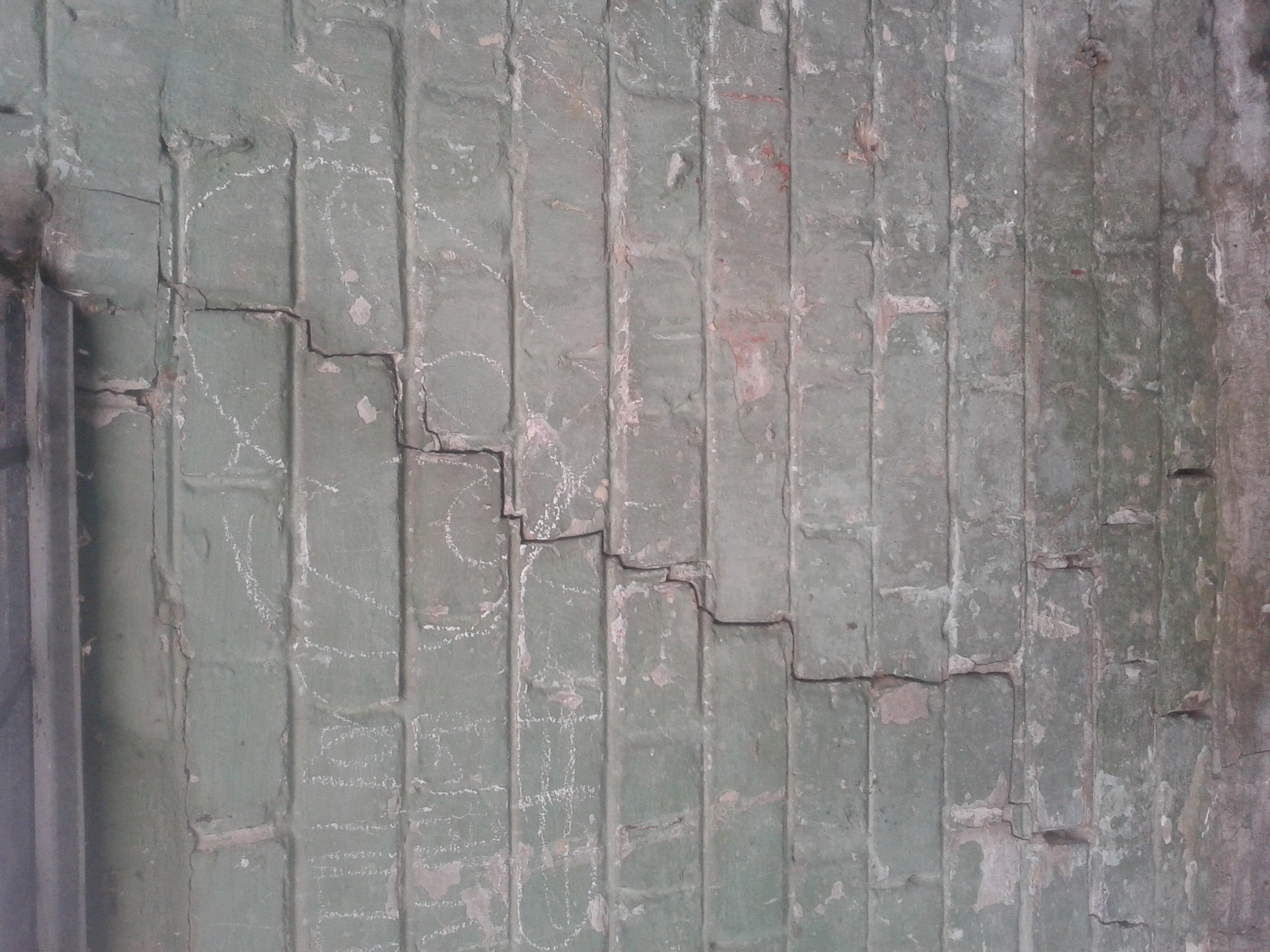

Доброго времени суток. На несущих стенах обнаружены трещины (на фото это не наибольшая трещина, сверху более широкие, но там сфотографировать нет возможности), также на 2м этаже есть выпадение кладки кирпича вокруг окна. Ширина щелей зрительно от 1 до 3 мм. По Вашему мнению, насколько быстро это может привести к аварийному состоянию дома?
Сообщение Вольт-Ампер » 08 фев 2019, 09:16
В таком состоянии стена может находится десяток лет. А может и за один сезон разрушиться.
Устанавливайте пломбы на трещины для определения скорости их распространения. Ищите причину.

Сообщение ПГС » 08 фев 2019, 09:52
08 фев 2019, 09:16
Пломбы -это лепухи с алебастра??

Сообщение Игорь Зарудный » 08 фев 2019, 19:51
Комфорт-люкс писал(а): ↑
08 фев 2019, 14:24
" Как известно, раствор хорошо держит когда в нём есть цемент!" М.Жванецкий :rolf2:
Каким бы раствор небыл, если фундамент висит в воздухе, или подмывается, дом будет трещать.

Сообщение Юрий Алексеевич Иванов » 09 фев 2019, 07:10
Иван,как Вы с Заками вообще общаетесь?
Для ТС:Насколько пожилой дом ?
Сообщение Виктор Матвийчук » 09 фев 2019, 07:55
У Меня такая же беда была.Рядом соседи сливали всю воду,возле забора.До дома было 4 метра.Эта вода и подтапливала в течении 30 лет
Продали дом

Сообщение ПГС » 09 фев 2019, 10:07
Судя по фотке и описанию:деформации стены старой в 1 кирпич 250мм(5ложков+1 тычек) пошли от кровли.Отсутствие монолитного пояса(раньше не делали),хотя фундамент в местах трещин нужно откопать.

Сообщение Томпильеры » 09 фев 2019, 10:45
По большому щоту в доме два главных узла ето фундамент который несет всю нагрузку и крыша если на фундаменте с економели то будут появляться трещины также много зависит от грунта на какой посадили фундамент стены не могут сами посибо трищать если стены очинь завалены то есть вариант трещин основные причины трещин в доме ето плохой фундамент
