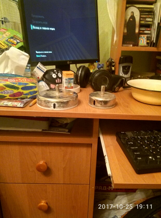

Москва не сразу строилась,методом проб и ошибок,подтянем практику,надо учитывать парень 20лет,а я как бы никогда в даный направление не вникал,мне без разницы было,результат важен,не много проконсультируемся,и потратимся,и может быть всё будет гуд!
Конечно будет “Вери гуд”.Пару килограмм алмазных коронок и руку полюбому набьёте.Хош правую,хош левую. :yahoo:
Не проще ,даже в Ютубе посмотреть приёмы резки,какие коронки существуют и т.д?
Китай.
Китай.

Сообщение Вольт-Ампер » 25 окт 2017, 16:41
Сергей Коваль, кошерная мисочка на фото. Обожаю такие мисочки и бидончики для молока! :good2:
Сообщение Сергей Коваль » 25 окт 2017, 16:44
25 окт 2017, 16:41
Но,но.Это не кошачья.Я с нё кушаю. :drink:

546845524_1_644x461_distar-68mm-almaznaya-koronka-po-keramogranitu-granitu-kafelyu-dnepropetrovsk.jpg
546845524_1_644x461_distar-68mm-almaznaya-koronka-po-keramogranitu-granitu-kafelyu-dnepropetrovsk.jpg (17.31 КБ) 11232 просмотра
Я для подрозетников брал такую. Грызёт любую плитку, только нужно резать "по-мокрому" - внутрь вставить смоченный поролон.
Отправлено спустя 1 минуту 25 секунд:
Цена - от 800 грн.

Сообщение Вольт-Ампер » 25 окт 2017, 21:11
25 окт 2017, 19:39
А просто направить на плитку струйку воды из крана, не? :biggrin:
- Это рекомендация Distar. И если память мне не изменяет, то "поролончик" идет в комплекте с коронкой.
Ремонт для всех!, бывает конечно, что "алмазные" сверла и диски "тупят", но как правило это случается после работы, а не до. Но мало ли... :smile:
Можно попробовать высверлить пару отверстий в шамоте (на безрыбье - в силикатном кирпиче), на пониженной скорости(!) и проверить еще раз на плитке. :wink:

Сообщение Данияр Головач » 25 окт 2017, 21:23
Прошу прощения, но по-моему, такими коронками надо скорее "грызть" плитку, на маленьких оборотах.
А если пытаться на максимальных оборотах её сверлить - мало что получится.
И охлаждать водой, да...
