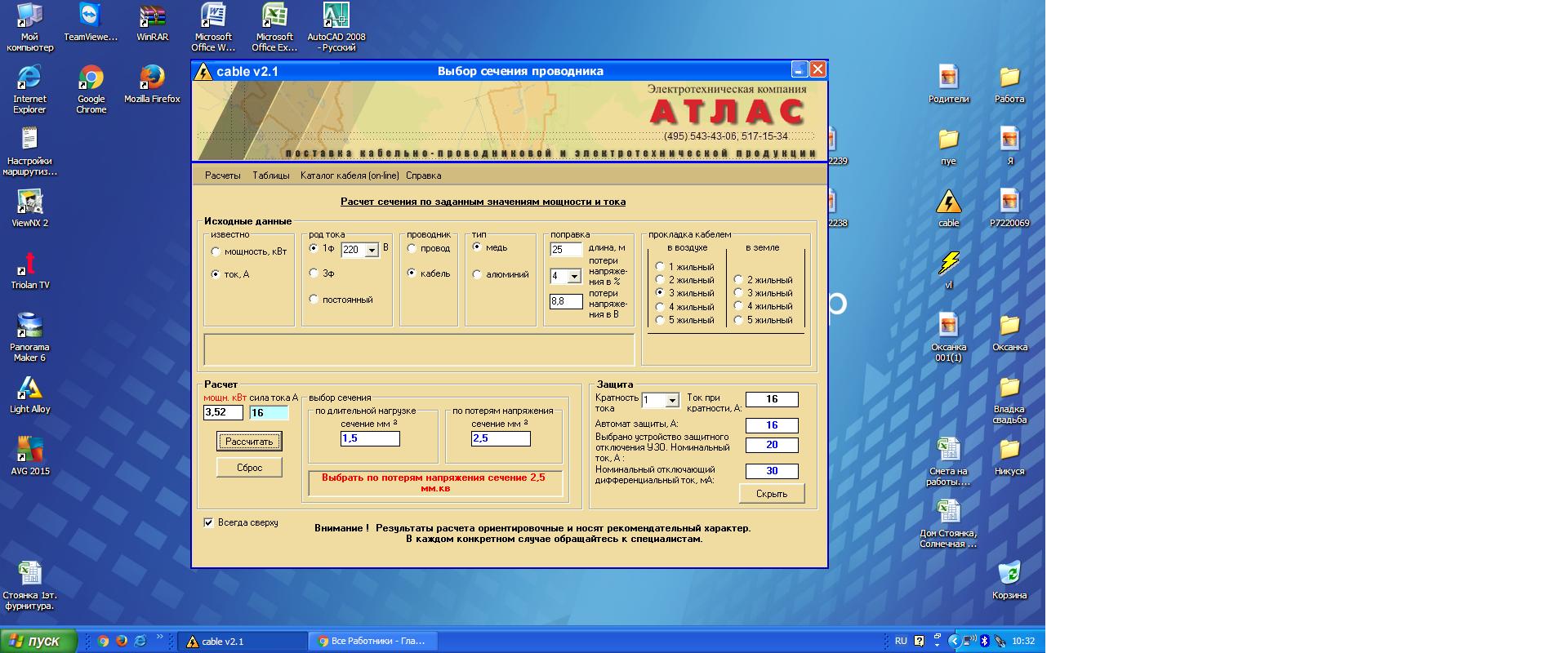

Я делаю расчеты так:
Сообщение Сергей Коваль » 27 фев 2017, 08:49
У меня тоже есть такая программа.Токо весь комплекс называется Электрик 7.8(версия проги..Но,как ты говорил “берёшь ручку,справочники и считаешь”
Сообщение Игорь Зарудный » 27 фев 2017, 09:00
Со справочниками конечно будет немного правильней, только что мы экономим? Если на трешке, то гривен 500, не более!
А времени, и как правило по ночам, уходит не мало. Так что экономия весьма сомнительная!
