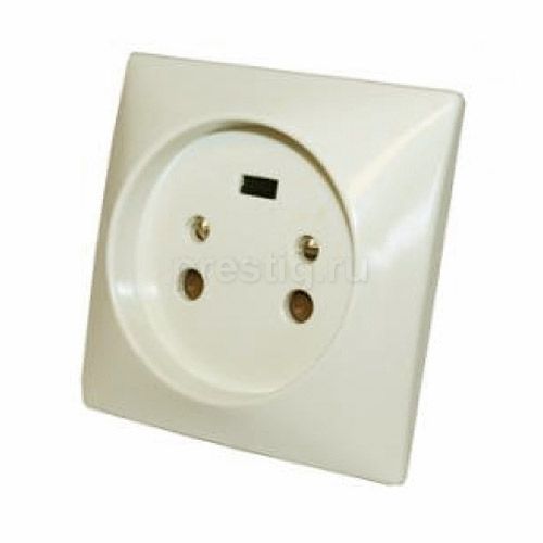

И еще: никто не может запретить заказчику, использовать у себя дома вот такие:
розетки на 20-32А. И заменить штепсельные вилки у всех своих электроприборов.
