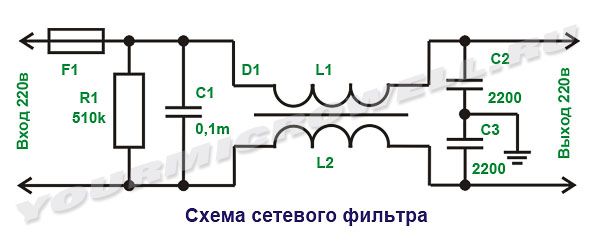

Всем привет.Ситуация такова.Есть 5этажка(О.Телиги м.Дорогожичи).
Двухпроводка.Бьёт током при принятии душа(душ бокс с радио и т.д),бьёт током от крана умывальника.При замере между корпусом стиралки и PEN=120V.
Мои предположения:
.Где-то пробита изоляция в стиралке и вынос потенциала на корпус.(но сомневаюсь,стиралка класса АА).
Решение проблемы(если дело не в стиралке)видится так:
Поставить разделительный транс(но не уверен).Хочу услышать профессиональные рекомендации решения данной проблемы.
Приветствую Сергей Борисович!
Прошу прощения, что отвечаю с опозданием.
Я несколько раз прочитал сообщения темы, тем не менее, не вполне понял суть ЧС. "Лечение по фотографии" - явление сложное и неоднозначное.
Далее imho по сути:
Наличие потенциала 1/2 Uф на корпусе стиральной машины относительно PEN не является неисправностью электроприбора (речь о TNC). Это более чем характерная ситуация и проблема, для двухпроводной электропроводки.
Иллюстрация причины:
Это важный момент из которого следует вывод о том, что возможна одновременная реализация только двух пунктов из трех:
- безопасная эксплуатация
- современных электроприборов
- в двухпроводной сети
Не могу написать "нельзя", т.к. нормативного запрета нет, по-этому напишу так:
В подобной ситуации проводить замеры мегаомметром нежелательно.
Правильным мероприятием считаю, Вами же предложенный, Сергей Борисович, вариант установки РТ с коэффициентом 1:1, для питания "потенциально опасных" электроприборов.
При условии, что вы сможете выделить такие приборы в отдельную группу с организацией МСУП (если необходимо); однозначно определить, какие элементы в квартире (водопровод?) являются заземленными; исключить фактор местного разрушения изоляции и других подобных аварий электропроводки.
Признаков последнего из Ваших сообщений я не наблюдаю (естественно, я могу ошибаться). Если бы имел место полноценный "удар током" в санузле, то это был бы первый и последний "удар током" для ваших клиентов.
УДТ (электронное для данного случая) безусловно может быть установлено в цепи, но эффективность такой "защиты" весьма сомнительна. И как Вы уже упомянули - срабатывание УДТ приведет к отключению, что не является решением проблемы, а только добавляет +1 проблему. Проще прекратить использование прибора :)
Я действительно плохо понимаю ситуацию, конкретных данных мало, по-этому вряд ли мой ответ имеет хоть минимальную практическую пользу для Вас. Тем не менее, отмечу еще раз, что некоторые проблемы возникающие в двухпроводной сети TNC - решить практически невозможно из-за особенности "развязки" электрических схем.
Здесь еще интересно что собой представляет "душ бокс с радио и т.д."...
